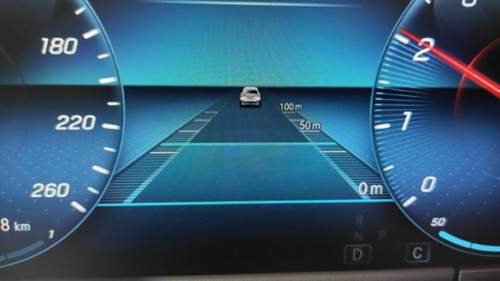

Sehen kann man eine Meterskala wenn im Kombiinstrument die Assistenzanzeige aktiv ist.

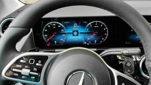

Autsch,
ich glaube, ich habe es...
Kann das sein, dass der akt. Abstandsassi. keine Serie ist,
sondern extra geordert werden muss?
Bei mir sieht das nämlich etwas anders am Lenkrad aus...
siehe Bild
siehe Bild
K-img-20200908
So, wie ich erfuhr, habe ich das wohl nicht im System.
Ist wohl ein Extra Code 233

Du hast den Tempomat und keine Distronic.
Seit dem Modelljahreswechsel zum Juli konnte man die Distronic nicht mehr einzeln bestellen, sondern nur noch im Fahrassistenzpaket, was die Sache ziemlich verteuerte.

Aber wozu habe ich dann den Punkt > Assistenz?
...Und diese Anzeige?
1
Die Anzeige Assistenz gibt es immer. Dort kommt man zum Beispiel zum Müdigkeitswarner.
Wieso du eine Meterskala hast weiß ich nicht. Vielleicht ist die vom aktiven Brems-Assistententen.
