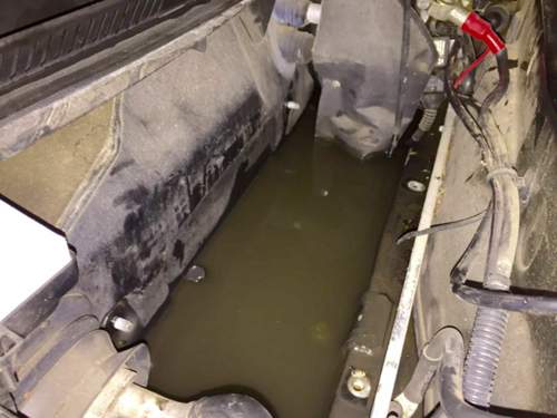

Hallo Jungs ich habe ein Problem bei mir im Auto ist der Teppich beim Beifahrer im Fußraum super nass wenn man mit der flachen Hand drauf drückt ist es schon eine See was kann das sein ist es vielleicht ein Proppen vom Bodenblech der nicht mehr da ist oder was sonst ?ich bitte um schnelle hilfe danke
32 Antworten
Hallo Martin,
entweder:
1.) Plastikabdeckung unterhalb der Windschutzscheibe (die, aus der auch die Wellen für die Scheibenwischerarme rauskommen) sitzt nicht richtig in der Nut (war bei mir der Fall, richtig reingesetzt und schon kam kein Wasser mehr!!!) und das Wasser läuft durch den Pollenfilter nach innen.
2.) Im Wasserkasten, unterhalb der Batterie ist ein Ablauf, der könnte verstopft oder zugegammelt sein, einfach mal schauen, ob dort Wasser abläuft.
3.) (halte ich aber für eher unwahrscheinlich): Der Ablauf der Klimaanlage ist verstopft und so kommt das Wasser in den Fußraum.
Versuche einfach mal die ersten 2, dann müßte es wieder trocken sein.
Gruß Sven

Hallo also ich habe heute mal nachgeschaut und zwar der Pollenfilter war klitsch Nass der Grund war glaube ich das mit der Abdeckung denn die war nicht 100 Prozentig in der Nut.So nun habe ich auch noch sehr viel Wasser neben der Batterie bis hin zum Bremskraftverstärker gehabt ,also schön weggewischt und gut ist dachte ich .Nun Regnet es bei uns sehr und ich habe eben noch mal geschaut ob alles trocken ist ,aber es war natürlich wieder Nass ,unter der Batterie aber der Pollenfilter war trocken .Dieses Loch wo das Wasser ablaufen soll wo ist das genau muss ich die Batterie ausbauen ? Liegt es denn überhaupt auch daran ?
Also das Loch ist unter der Batterie..Also ich musste die ausbauen um da ranzukommen..Also mir im Kasten stand das Wasser bis Batterieunterkante..Und irgendwie hat mein Bremskraftverstärker Wasser gezogen ist nun Arsch..Also fix raus damit..

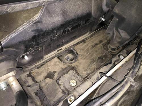

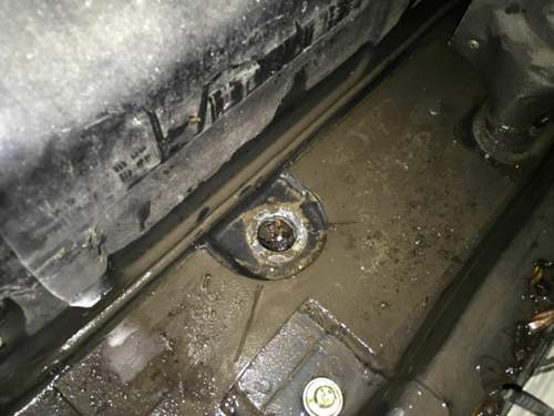

So habe eben die Batterie ausgebaut habe den Stopfen gefunden war total verdrekt.Gibt es im den Bereich nur den einen Ablauf oder gibt es noch einen zum Beispiel untern Steuergerätkasten oder so denn das Wasser läuft immer vom Kotflügel rein unterm Steuergerätkasten durch dann unter dem Bremskraftverstärker bis das Wasser am Ablauf ist ,ist schon ziemlich viel unterm B-Verstärker und der sitzt ja nun mal fast am Boden .
Also ich konnte keinen anderen Abfluss entdecken..
Themenstarteram 14. Februar 2007 um 22:24
Wasser
Hätte ja sein können ich habe fast neben den Verstärker einen Gummistopfen einfach rausgenommen damit es denn schneller abläuft .Es läuft zwar was nicht so toll ist genau auf das Getriebe aber Passieren kann doch eigentlich nix oder könnte was kaputt gehen
Nee, kann nix passieren, selbst wenn der Getriebestecker unter Wasserstrahl steht, passiert da nix.
Am besten in der self-wash-box den Pfropfen lösen und etwas Pril (West) oder Fit (ost) mit reinkippen, so wird der Süff im Ablauf gleich mitgenommen und Ruhe ist.
Das ganze hatte ich natürlich auch, allerdings (noch) ohne Wassereinbrauch.
Im Herbst sammelt sich immer zerschnipseltes Laub mit Dreck und Regen irgendwo und bildet die berühmten Gammelecken. Daß es im Audi heftiger betrifft, liegt an der ungünstigen Lage des Ablaufes.
Also nächsten Herbst auf "Wasserstand" kontrollieren und evl. wieder Batterie ausbauen.
Themenstarteram 15. Februar 2007 um 23:10
Wasse
Alles klar danke für eure schnelle Hilfe ich lasse deann den Proppen neben den Bremskraftverstärker raus und denn Ablauf habe ich auch sauber gemacht so kann erst mal nix passieren Danke noch mal
