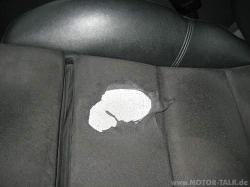

Hab seit neuesten ein Problem, dass mein Leder/Alcatara Fahrersitz in der mitte in 5cm großes loch hat. Man sieht den weißen untergrund.
Hatte das schon jemand bzw wie könnte man es kostengünstig reaparieren?
zum 2ten funktioniert die Sitzheizung in der mitte nicht mehr, kann man den sitz öffnen und die heizschlangen austauschen?

Also ich kann dir nicht sagen wie ein Audisitz aufgebaut ist aber ich habe voriges Jahr den Ledersitz vom Golf meiner Frau auseinander genommen, weil dort die Sitzheizung defekt war. Also dort ist die Sitzheizung eine komplette Matte wo die Heizdrähte fest drin sind. Ich habe den Heizdraht Stück für Stück gurchgemessen bis ich die gefekte Stelle gefunden hatte (Seitenführung von der Sitzfläche). Dann habe ich den Stoff an der Stelle geöffnet und den Draht neu verbunden. Ich kann dir aber sagen, dass ich den ganzen Tag gafür gebraucht habe, weil schon das Zerlegen des Sitzes eine unheimliche Fummelarbeit ist.

Das sich das Leder in Wohlgefallen auflöst ist schon erstaunlich, meine Sitzheizung ist auch hin (habe Glattlederbezug), die wird an der linken Sitzwange so heiß, dass man sich Brandblasen holt.
Habe meine noch nicht reparieren lassen, aber bei einer Reparatur wird der Sitz ausgebaut, Bezug runter und eine Ersatzheizmatte auf die alte geklebt. Die Heizmatte alleine kostet um 130€, der neue Lederbezug für die Sitzfläche um 270€, zzgl. Arbeitszeitkosten.

die sitzheizung lass ich mal, aber das loch muss weg. Nur 380€ für nen neune bezug sind einfach zu viel.
Heut war ich bei nem lederprofi und nem stoffgeschäft. Das problem ist, dass niemend den richtigen Alcatara farbton hat.
Hat jemand von euch einen Farbcode oder einen Namen für das verwendete Alcatara. (nicht audi farbcode, mit dem kann das stoffgeschäft nix anfangen : )

verschleiss.
da das alcatara ja kein leder sondern eher ein stoff ist, verschliesst es mit der zeit. zuerst werden so kleine knödl und irgendwann ises dann durch.
hab immerhin schon 270.000km drauf und deshalb schon 2-3x ein und ausgestiegen :D :)
der lederer hat gesagt man kann den neuen stoff am rand annähen und großflächig verkleben. kostet ca. 20€ Arbeit + den alcatara preis.

Das Problem was deiner hat ist nicht Unbekannt, in der Fachsprache nennt man das auch Pilling.
Erst die Knötchen Bildung, dann Ausfilzung, und dann das Loch im Sitz!

Alcantara ist keine Lederart, sondern ein Mikrofaserstoff.
Bei Autositzen werden von einigen Herstellern die Mittelbahnen der Sitze mit Alcantara bezogen und die Außenflächen (Flanken) mit Glattleder. Wenn die Kombination mit Echtleder ist, spricht man beim Auto von einer Teillederausstattung. Da solche Kombinationen von den Herstellern oft als Alcantara-Leder-Ausstattung bezeichnet werden, denken viele, es handele sich um Leder, weil "Alcantara-Leder" so verstanden werden kann.

Genau, sie Seitenteile sind Leder, die Sitzfläche alcantara.
Jaja, genau so beganns bei mir auch. Komisch ist nur, das der Effekt auch dann auftritt, wenn das Alcantara nicht so beansprucht wird. Dürfte eine alterserscheinung sein, oder vielleichtt von falscher Pflege?

Dort gibt es auch ein Video, Knötchen auf Alcantara kann man noch mit einem Schleifpad beseitigen, aber nur sofern das Material selbst noch nicht Befallen ist.

Ja, die seite kenn ich. Aber in meinem fall is das loch schon 10x10cm groß, da hilft kein schleifpapier mehr :)
Auf ner anderen Seite hab ich mal gesehen, dass man diese knötchen mit ner rasierklinge abschneiden soll
