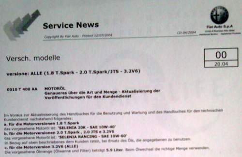

Letzte Frage, ist 10w60 als Öl eingefüllt, wenn nein, wäre schon vor Vorteil das zu wechseln,
weil, 10w60 ist vorgeschrieben für den 2.0er TS.

10w30 ?
Habe ja schon vieles gelesen, aber 10w03 für einen hochdrehender Motor ?
Hat der Händler nicht alle Latten am Zaun ?
Meine Empfehlung, umgehend auf 10w60 wechslen !!
Anbei, die Service-Anweisung von Alfa zum vorgeschriebenen ÖL :

p.s. anbei die BDA als PDF und die Service-Info von Alfa zum 10w60
