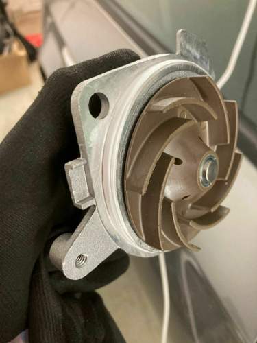

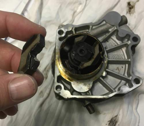

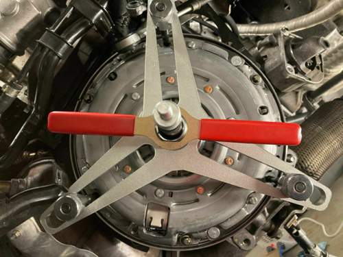

Jedoch war die neue Wasserpumpe von SKF undicht. Zum Glück!!! Denn ich habe die neue Vakuumpumpe wieder ausgebaut um das Feststellwerkzeug zu montieren und siehe da, der Blechstopfen in der Mitte des Vakuumpumpenmitnehmers hat sich gelöst und hat im Zwischenraum zwischen Nockenwelle und Vakuumpumpe gelebt, wurde dort bereits einwenig angekratzt und ist zum Glück NICHT in den Zylinderkopf gefallen. Bei der Demontage der Vakuumpumpe wäre dies fast passiert und ich habe ihn gerade noch mit der Spitzzange erwischt.
Bei der alten Vakuumpumpe ist dieser Blechstopfen 107.300km oben geblieben und wurde beim Motorschaden leicht verbogen. Bei der neuen Vakuumpumpe ist er jedoch nach wenigen Km abgefallen. Dahinter ist meines Erachtens eine Ölbohrung, welche die Vakuumpumpe mit Öl versorgt. Hab gegoogelt und mir Pieburg Vakuumpumpen angesehen aber leider nur welche von BMW gefunden. Dort hatte dieser Blechstopfen eine Bohrung. Beim TBI ist keine. Ich habe dann die Vakuumpumpe ohne Blechstopfen eingebaut, da ich das Risiko als zu hoch empfand, dass dieser im Kopf landet und grobe Schäden anrichtet. Das Fahrzeug fährt nun einwandfrei und zur vollsten Zufriedenheit.

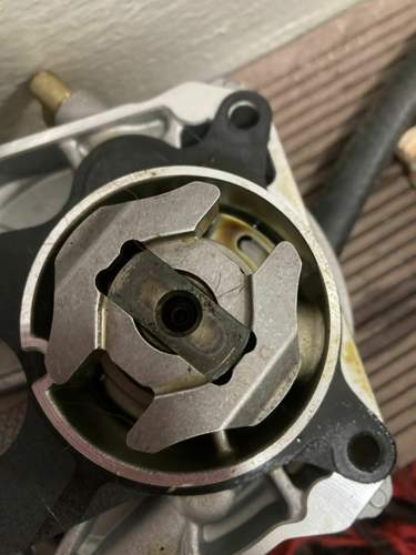

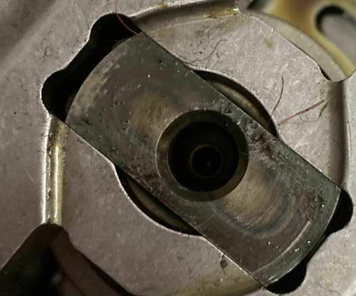

1.Gehört dieser Stopfen vor der Montage runter oder muss man ihn oben lassen? Ich ließ ihn zuerst oben, da auf der Ursprünglichen Vakuumpumpe dieser auch montiert war oder wurde er im Werk versehentlich oben gelassen? Anbei die Fotos der alten und neuen Vakuumpumpe.
2.Falls der Stopfen runter gehört, könnte es sein, dass der Mitnehmer der Vakuumpumpe gebrochen ist, weil durch den Stopfen die Ölzufuhr zur Vakuumpumpe blockiert oder eingeschränkt war und diese sich kurz festgefressen hat? Sie ließ sich nach der Demontage weiterhin ganz normal per Hand drehen.
Auf den Fotos die defekte Vakuumpumpe mit Stopfen und die neue mit gelöstem Stopfen. Hab den gelösten Stopfen am mittleren Bild mal zur Veranschaulichung in die Position gelegt.

ich habe leider keine Erfahrungen mit der Vakuumpumpe. Als ich den Zahnriemen gemacht habe ist mir auch kein Stopfen aufgefallen. Leider kann ich auf den Bilder nicht wirklich erkennen wo da ein Stopfen sitzt. Vielleicht kannst du noch ein paar Bilder machen wo man das besser sehen kann.
Ich würde aber mal schätzen das der Mitnehmer der Pumpe nur durch heftige Krafteinwirkung abbricht, die Pumpe kanns ja nicht gewesen sein wenn diese danach noch dreht. Ausserdem weiß ich nicht ob die Pumpe eine eigene Ölversorgung hat, ich meine nicht. Das Öl dürfte durch die Öffnung der Nockenwelle da rein laufen. Insofern könnte an der Stopfentheorie was dran sein. Ich wüßte auch nicht wirklich welchen Sinn da ein Stopfen haben sollte. Aber wie gesagt, ich habe da keine Erfahrung bis jetzt und mir ist das nichts aufgefallen.

Vielen Dank für die rasche Antwort. Hier nochmals vergrößert. 1 mal mit raufgelegtem Stopfen der zuvor abgefallen war. Und einmal ohne. Das ist ein ganz billiges Stück Blech. Also nicht vergleichbar mit dem massiven Mitnehmerarm der Vakuumpumpe und meines Erachtens dient er nur dafür, dass der Arm nicht von der Vakuumpumpe runter gleitet. Aber im montierten Zustand kann der Mitnehmer garnicht runter, da ja der Nockenwellenmitnehmer dagegen hält. Derzeit kämpfe ich ja noch immer mit der undichten Wasserpumpe. Hab sie ja damals runter genommen und den Sitz nochmals gereinigt und mit spezieller Dichtmasse den Flansch abgedichtet, aber sie tropft noch immer. Vermute das sie an der Welle tropft. Hab jetzt eine weitere Wasserpumpe von Magnetti Marelli bestellt. Kann sein, dass die von SKF einen Produktionfehler hat. Muss zugeben keine originale Kühlflüssigkeit verwendet zu haben. Tausche sie jetzt gegen die vorgeschriebene von Petronas. Da dürfte es auch Unterschiede im Aggressivitätsverhalten gegenüber Dichtungen geben. Werde die alte ablassen, dann nochmals mit Wasser füllen, um zu spülen und dann kommt die Petronas im Verhältnis von 50/50 mit destilliertem Wasser rein. Hoffe dann ist er endlich Dicht der Wagen.

Ich hatte tatsächlich auch ein Problem mit der Wasserpumpe und habe den Riemen auch noch einmal abbauen müssen. Ich habe Tröpfchenweise Wasser verloren. Ist mir beim Ersten Zusammenbau auch nicht aufgefallen. Erst am nächsten Morgen als ich das Kühlwasser nochmal nachfüllen wollte um den Stand zu korrigieren, weil es sich ja meißt noch ein wenig Wasser zieht.
Mein Riemenkitt war von INA Schaeffler.
Der O-Ring der gelieferten Wasserpumpe war sehr lose drauf, der hatte richtig Luft.
Ich bin dann zum Zubehörladen gefahren und habe einen O-Ring für die Wasserpumpe einzeln nachbestellt von einem anderen Hersteller. Der saß richtig perfekt und beim Einbau gab es einen sauberen "Plopp" und das Ding saß vernünftig. Ich habe die Wasserpumpe ohne Dichtmasse eingesetzt.

Jedenfalls fährt er ohne dem Blechstopfen in der Vakuumpumpe fabelhaft und ich muss mir keine Gedanken machen ob der Stopfen irgendwann bei den Nockenwellen oder Hydrostösseln landet und dort Schaden anrichtet.
Das mit der Wasserpumpe ist bei mir genauso. Tröpfchenweise. Den O-Ring sehe ich auch als Schwachpunkt an. Ein Doppel O-Ring oder zusätzlicher Dichtring am Flansch würde bestimmt Sinn machen. Heute ist meine Original Valeo Wapu (dachte zuvor bei Magneti Marelli bestellt zu haben) gekommen. Werd dann sehen ob die Spezialdichtmasse vom Kühlmittel angegriffen wurde. Hatte vor 2 Wochen beim Wärmetauscher gleich beim Ölfilter ne undichte Wasserschlauchsteckverbindung und da wurde die selbe Dichtmasse abgelöst. Die Wapu hab ich mit der selben Dichtmasse 2 Monate zuvor abgedichtet. Erwarte somit das gleiche negative Ergebnis. Übrigens hab ich den Stecker des Wärmetauschers dann mit normalem Teflonband dicht bekommen. Werde in den nächsten Tagen von der Wapu berichten.

Gestern wieder die Wapu ausgebaut. Die Motordichtmasse wurde vom Kühlerfrostschutz vom Block und der Wapu abgelöst und konnte einfach abgenommen werden. Also Dichtmasse ist kein probates Mittel. Hab jetzt ein Teflonband verwendet mit dem ich den Stecker des Wärmetauschers dicht bekommen hab. Das einzig schwierige war das Teflonband längs zu falten, damit es nicht über die Kante steht und eventuell in den Kühlkreislauf kommt. Dann noch Block und Teflon ganz leicht eingefettet und montiert. Derweil absolut dicht.
