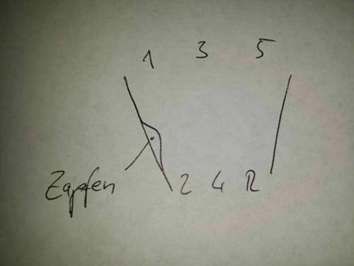

2. Wenn ich aus dem ersten Gang stark bzw mit hoher Drehzahl raus beschleunige und schnell in den 2ten Gang schalten will bekomme ich diesen oft nicht rein. Ich drücke dabei den Hebel ganz links an und ziehe ihn richtung 2. Es fühlt sich an als wäre da eine Art Zapfen der das einlegen verhindert (es knackt nicht bzw nichts schleift o.ä. ich komme einfach nur nicht weiter). Wenn ich „genauer Ziele“, also den Zapfen umgehe, lässt er sich jedoch Problemlos einlegen –ohne knacken und kraft. Wenn ich normal fahre ist es garkein problem ihn einzulegen.

Ideen zum Thema Rwd und dem 2ten?
naja, da der Rwd unsynchronistiert ist, wirste hier immer ein bissel
"Probs" haben..
daher, einfach "langsamer" bzw. mit Gefühl schalten..
so hat mein Getriebe locker die 150.tsd km geschafft :)

Irgend eine Idee wegen dem 2ten?
Hm, ich bleib immer noch zu meiner These, dass irgendetwas mit dem Getriebe faul ist... Schau, wenn er schon beim Schalten Probleme hat, ist das sicherlich nichts "normales"
Kann es nicht eher sein, dass irgend ein Zahnrad im Getriebe hackt oder verschlissen ist? Typische Symptome eines Getriebeproblem...
Gruß digi
