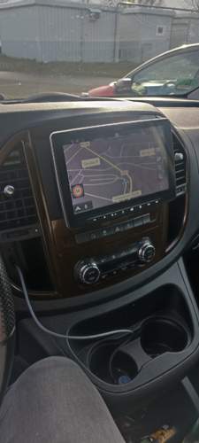

Ich hab es tatsächlich getan und mein Audio 15 gegen das Alpine Multimediasystem X902D V447 selbst getauscht.
Es war ehrlich gesagt ein ziemlicher Akt, da ich große Probleme hatte, die Original Rückfahrkamera zum Laufen zu bekommen. Dies lag etztlich an einem falschen FAKRA Stecker (Mutter statt Vater), der von meinem Lieferanten angelötet mitgeliefert wurde (eigentlich als Service). Das eigentlich spezifische Einbausystem ist leider nicht 100-prozentig kompatibel für einen Vito mit Audio 15 und Navi, man muss da schon etwas tricksen und sich schlau machen. Es gibt viele unterschiedliche Steckersystem, die auf dem Markt sind und für alles braucht man Adapter, die nicht alle dabei sind. Und eine GPS-Maus muss auch neu verlegt werden, was ich durch Einkleben (erst falsch- und dann richtig herum) im Armaturenbrett gelöst habe.
Aber nun läuft alles - zu meiner Freude und auch Stolz - zur absoluten Zufriedenheit, selbst die Scheibenantenne liefert mit einem dazugenommenen DAB-Splitter besten Empfang für FM und DAB+ parallel.
9 Zoll sind schon ein Brett und Apple CarPlay eine Wucht. Alle Lenkradtasten gehen unproblematisch, es gibt sogar neue Funktionen auf der linken Seite, weil man so in den Menüs scrollen kann oder etwa bei Musik den nächsten Titel anwählen kann.
Freisprechen geht genauso wie Siri mit meinem iPhone 10 xs. Das neue Micro ist kein Rückschritt, zumal das System sämtliche Pegel individuell einstellen lässt.
Und was sich für mich auch klar herausgestellt hat, ist, dass die original verbaute Lautsprecheranlage nicht das Problem ist mit seinen Türlautsprechern, den beiden Hochtönern im Armaturenbrett und dem Center. Mit der richtigen Endstufe (nun 50 Watt pro Kanal) und dem Equalizer inklusive Laufzeitkorrektur kommt da einiges raus, selbst tiefer Bass ist kein kein Problem und Verzerrungen gibt es nur bei sehr hohem Pegel. Im Übrigen klappert auch nichts in den Türen. Ob ich den eigentlich vorgesehenen Türlautsprechertausch tatsächlich noch mache, glaube ich zur Zeit eher nicht.
So, ist etwas länger geworden, aber für den ein oder anderen vielleicht hilfreich, der sich so etwas überlegt.
Anbei noch drei Bilder und bei konkreten Bedarf gerne auch Hilfestellung, die ich persönlich etwas vermisst hatte, wäre dann sicher einfacher geworden. drn heutigen letzten Ein- und Ausbau habe ich dann sehr rasch hinbekommen.
Gruß Michael

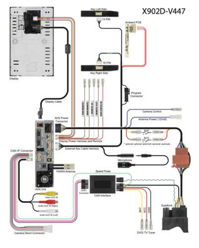

Die Anleitung dazu ist sehr gut gemacht (s. Anlage).
Alle notwendigen Teile sind wohl fahrzeugspezifisch dabei und es sollte alles direkt gehen bis hin zur kompletten Lenkrad- und Rückfahrkamera-Anbindung.

Hallo Michael,
danke für deinen Bericht. Das Alpine sieht schon wuchtig aus. Hast du den unteren DIN-Schacht mit dem Originalfach geschlossen?
Schön, dass die Lenkradtasten weiterhin funktionieren.
Erfolgte der Anschluss Plug&Play oder müssen in Steuergeräten Codierungen vorgenommen werden?
Gruß Markus
Keine Codierungen nötig und das Fach war im Set dabei.
Gruss Michael
