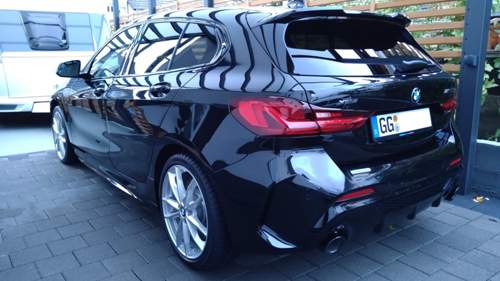

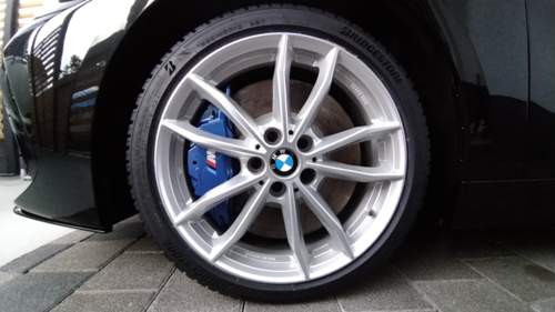

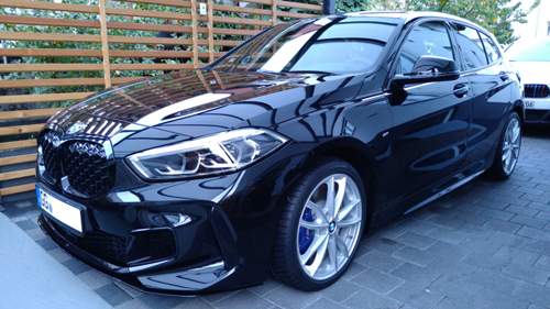

Wenn Ihr/Du nicht auf die (teuren) 554M von BMW zurückgreifen wollt, dann halte ich Rial und ATS für die geeignete Wahl. Beide haben auch u.a. anthrazitfarbene Felgen im Programm, wo die ET 54 als Serienwert eingehalten wird und Ihr/Du bei 225/40 R18 keine Sorgen wegen Eintragen oder Karosseriearbeiten machen müsstet.
Selbst habe ich die Rial X12 in Silber als Winterräder drauf.
Rial X12:
https://rial.de/portfolio-items/x12-polar-silber-5l/
https://rial.de/portfolio-items/x12-metal-grey-5l/
https://rial.de/portfolio-items/x12-diamant-schwarz-frontpoliert-5l/
https://rial.de/portfolio-items/x12-diamant-schwarz-5l/
ATS Evolution:
https://atswheels.com/portfolio-items/evolution-dark-grey-5l/
https://atswheels.com/portfolio-items/evolution-polar-silber-5l/
Bei der Auswahl meiner Felgen hatte ich auch darauf geachtet, dass der originale BMW Nabendeckel passt.

Danke für deinen Vorschlag mit der Rial X12. Die Felge sieht echt gut aus und entspricht in schwarz genau dem, was ich suche. Ich habe mal auf der Rial-Seite geschaut, dass auch wirklich nur die X12 passt, denn die anderen Modelle sind nur in 8x18 verfügbar und da stehen wieder die Karrosseriearbeiten in der ABE.
