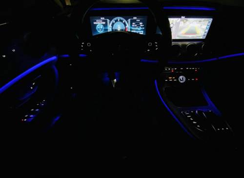

wir haben vor 2 Tagen unseren gebrauchten E400 in Empfang genommen und mir ist heute aufgefallen, dass die Ambientebeleuchtung über dem Comand display schwächer wird als wie auf der Seite des Widescreens.. ist das bei euch auch so ?
Auf Bildern und Videos sieht das Licht immer etwas kräftiger aus .. aber in Live wirkt es etwas schwach ..
Würde mich freuen, wenn ihr mir sagen könnt ob das normal ist und bei euren E Klassen die Ambientebeleuchtung genau so ist ..
PS: je nachdem welche Farbe ausgewählt wird sieht man es etwas kräftiger

Moin. Ist mir bei meinen im August gekauften 2019er auch aufgefallen.
Sollte vernünftigerweise so sein, um unnötige Reflexionen im Bildschirm zu verhindern. Zumindest die Erklärung die ich mir gegeben habe
das Ambientelicht hinter dem Widescreen wird durch zwei LEDs (links an der oberen Kante und rechts an der oberen Kante, sowie parallel darunter, durch einen Transparenten Leuchtstreifen, "befeuert"!
So wie es aussieht ist die rechte obere LED ausgefallen?! Das verrät der schwächer werdende leuchtstreifen. Oder im besten Falle ist die LED einfach nur aus Ihrer Halterung gerutscht!
Hast doch Garantie, lass es nachsehen

Nein, sollte schon durchgängig "gleich" leuchten!
Bei mir siehts auch gleichmäßig aus.
Definitiv sollte das gleichmäßig leuchten. Tut es bei mir auch, allerdings fällt regelmäßig die Beleuchtung überhalb des Bildschirms und im Fussraum/Seitentürtaschen komplett aus. Das passiert immer dann, wenn ich nach dem Entriegeln des Wagens zuerst den Kofferraum öffne und erst dann die Fahrertür. Spaßiges "Feature"...., kann man nix machen, sagt die Werkstatt.

Beide Seiten, vorn und hinten... - der "Trick" funktioniert auch, wenn ich statt dem Kofferaum eine der hinteren zuerst Türen aufmache...
Mit Motor aus/an, Abschließen/Aufschließen ist es dann übrigens nicht getan. Der Wagen muss übernacht stehen, damit die A-Beleuchtung am nächten Tag wieder überall geht. Natürlich nur dann, wenn du zuerst die Fahrertür öffnest... ;-)

Wurde bei dir schon mal versucht das Ambientelicht Steuergerät neu zu programmieren?

Entweder Steuergerät oder halt kaputt sollte aber keine große Sache sein das zu tauschen.

So ähnlich war es bei mir auch. Konnte nicht ausmachen woran es lag aber ein Teil der Beleuchtung um dem WS und der Zierleiste viel sporadisch aus und ging dann mal wieder. Der Grund könnte tatsächlich der sein der hiergenannt wurde.
Hab es reklamiert und es wurde ein SW-Update aufgespielt. Seit dem ist Ruhe.
