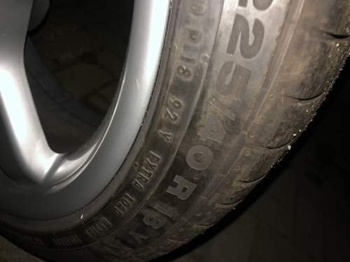

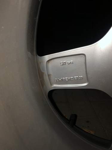

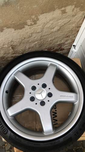

Ich habe mir schöne AMG STYLING III FELGEN gekauft und wollte sie jetzt auf meinen 320er Coupé mit amg packet ziehen aber sie passen leider nicht welche SPURPLATTEN brauche ich ???
Welche spurplatten

Ich brauche glaube nur hinten spurplatten

Das sind hinten die Maße

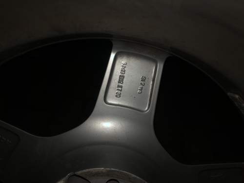

Das ist vorne

Aha. Die passen nicht? Wo passt es denn nicht. Hinten ist die ET etwas hoch.
Zum Vergleich
Die AMG Styling 2 in 8 und 9 x18 haben vorne ET 31 und hinten Et 35.
DAs sind keine Felgen vom 208er. Beim 208er hatten die vorne 7,5 Zoll mit ET37 und hinten 8,5 Zoll mit ET30.
Bedeutet, du brauchst auch Papiere bzw. Gutachten für eine Einzeleintragung.
Hinten brauchst du wohl eine 10er Platte, evtl. wären sogar 15mm möglich.

Die waren auf einem w209 montiert , ist es trotzdem möglich ? und was ist ne 10 Platte genau
Themenstarteram 28. Oktober 2022 um 19:22
Sind 18 Zoll Felgen
10er Platte heißt 10mm dick, brauchst natürlich entsprechend längere Schrauben
