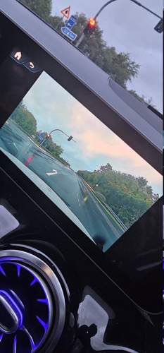

Mercedes hat mir die Kamera auf Kulanz gewechselt weil sie im Winter öfters Fehlermeldung angezeigt hat, jetzt hab ich unten rechts Dreck im Bild. Soll ich das beanstanden?
Unten rechts Dreck

Da hat Mercedes ja "saubere" Arbeit geleistet. Würde ich direkt beanstanden!
Ich würde hin fahren, und ganz doof fragen,
ob das so normal wäre...
Nett fragen, weil es ja auf Kulanz ist...
Ich würde erstmal die Kameralinse putzen, wenn’s geht; ist weniger Aufwand und tut dem Kontakt zur Werkstatt gut.

Hmm,wie komme ich an die Linse ran?
Ich habe das noch nicht selbst gemacht. Bei meiner von 2019 klappt die Kamera heraus, wenn der Rückwärtsgang eingelegt wird. Wenn man das zu zweit macht, müsste einer die Linse putzen können.

Die Außenseite der Linse ist ganz vorne am Innenspiegel Fuß. Fahre da ganz vor mit einem Mikrofaser Tuch. Ich vermute aber das ist innerhalb des Kamera Gehäuse aber es ist einen Versuch wert.

Die Rückwärtseinparkkamera kann man auch dauerhaft im MBUX Menü
z.B. zur Reinigung öffnen...
Hier geht es aber wohl um die Frontkamera...

Hab mit Pressluft in die Schlitze geblasen, leider keine Veränderung.
Moin,
und wenn es kein Dreck ist, sondern die Linse?
Dann kannst du pusten und wischen soviel du willst...
Also doch reklamieren!

Du musst dazu die Spiegelabdeckung abbauen , dann kann man die Klammern dr AR Kamera lösen und rausziehen
Das soll schön der Händler machen würde ich meinen...
Wenn dann eine Plastiknase bricht oder ein Clip dann ist das seine Sache.
