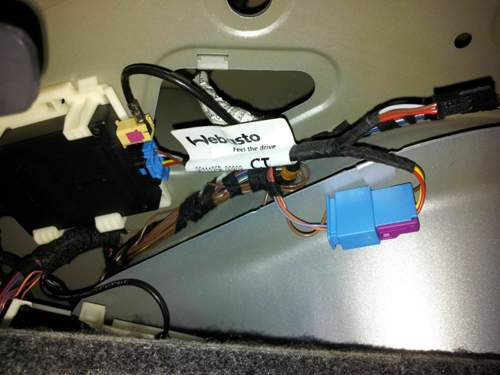

ich bin der neue und habe gleich mein 1 Problem :(
Ich möchte in einem Golf 5 mit von Werk aus verbauter Webasto Standheizung einen Thermo Call 2.0 verbauen.

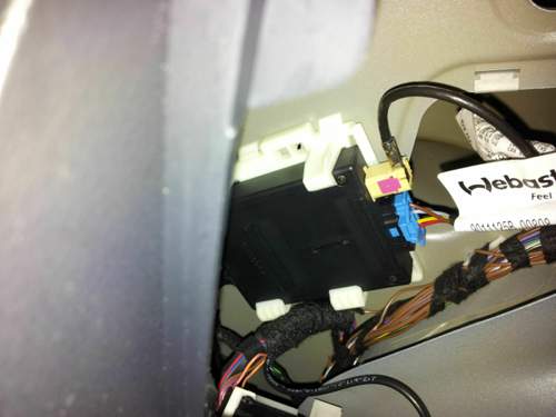

Habe das Steuergerät im Kofferaum schon gefunden.
Leider weiß ich nicht weiter, wie ich das ganze anschließen muss :confused:
Ich habe jetzt
Telestart T90
Thermo Call 2.0
Y Kabel von Webasto
Kann mir bitte einer von euch sagen was ich genau anschließen muss und wo ???
Ich hoffe Ihr konnt mir weiter helfen.
Vielen Dank im Voraus

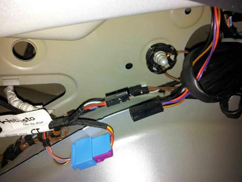

Hab' mal 'n kurzes Fotoshooting gestartet. Hoffe, du kannst imagenieren, wie das Y-Kabel zu verbauen wäre.

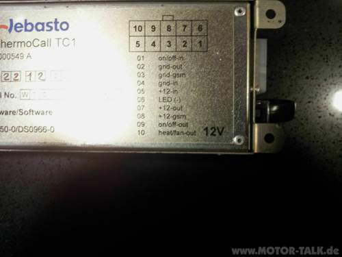

Blauer Stecker aus Steuergerät kommt in gleichfarbigen Adapter aus Y-Kabel (kurze Seite, Bild 1 rechts, blau-lila Steckverbindung, Bild 3 halblinks unten). Stattdessen aus Y-Kabel blauer Stecker (lange Seite, Bild 1, links oder auch Bild 2) in Steuergerät. Zuletzt Stromversorgung brau-rot-weiß, quadratischer Stecker (kurze Seite, Bild 1, oben) in passenden Adapter aus Kabel von Thermo Call (siehe auch Bild 3 mittig).

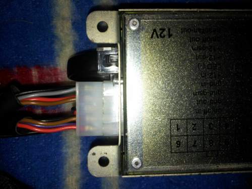

Bild 4 zeigt oben links Stromadapter von Thermo Call, im Hintergrund die mit Kabelstrapse fixierte Kabelage zur Thermo Call hin und die Anschlüsse an Thermo Call.

Anschluss-y-kabel
Anschluss-steuergeraet-y-kabel
Stromanschluss-y-kabel

WOW,
das nenn ich mal einen Service :cool:
Habe mein Problem auch schon gefunden !!!
Mein Bosch Händler, hat mir nur das ganz normale Y Kabel gegeben ( nicht das blaue wie auf deinem Bild zu sehen ist )
Habe mich schon gefragt wie ich das normale Y Kabel da rein bekommen soll :D
Ich sage nochmal vielen vielen Dank für deine super schnelle Hilfe
Absolut genial :cool:
Danke
Brauchste Webasto-Kabelsatzadapter mit Artikelnummer 911 112 5B, sofern nicht zwischenzeitlich geändert.

Du hattest per PN um Aufgabe der Pin-Belegung meiner TC bzw. Anschluss ans Y-Kabel gebeten. Ich habe mich mal darum bemüht, die gewünschten Infos zu eruieren. Here are the results:
Bild 1 zeigt die Pin-Belegung. Dabei sind, soweit ich das zu beurteilen vermag, lediglich die Pins 3, 4, 5, 8, 9 und 10 von Bedeutung.
Aus Bild 3 sind weitere Anschlüsse erkennbar, wobei der entscheidende hier leider nicht zu sehen ist. Rechts oben neben der schwarzen Kabelverbindung zwischen der TC und der GSM-Einheit findet sich noch ein weißer, 2-poliger Anschluss. Oben ist Masse (schwarz), der mit Pin 3 und der untere ist Plus (rot), der mit Pin 8 verbunden ist. Nur der vollständigkeithalber sei noch der Antennenanschluss links ober an dieser Stelle kurz erwähnt.
Aus Bild 2 ist links unten erkennbar welche Kabel zum 3-adrigen Anschluss des Y-Kabel gehen. Für die Belegung gilt folgendes:
TC-Pin 4: braun => Y-Kabel: braun
TC-Pin 5: rot => Y-Kabel: rot
TC-Pin 9: schwarz => Y-Kabel: weiß
TC-Pin 10: lila => ./.
Ich hoffe, mit diesen Angaben insgesamt dienlich sein zu können. Aber ich bitte ausdrücklich zu beachten: Angaben sind nach bestem Wissen und Gewissen gemacht und geben nur die gemachten Beobachtungen wieder bzw. beziehen sich ausschließlich auf meine TC 1.1 local und deren (laienhafte) Begutachtung. Ich kann allerdings für die Richtigkeit/Übertragbarkeit auf andere TC keinerlei Gewähr übernehmen. Die Verwendung erfolgt daher auf eigene Gefahr.
