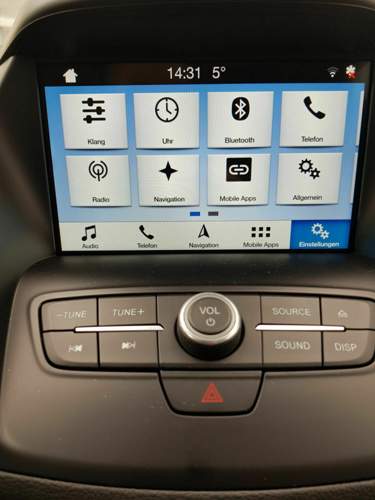

Hallo.
Bräuchte mal eure hilfe.
Wie kann ich Android Auto aktivieren?
Finde keinen Menüpunkt im Bildschirm. Oder mach ich was falsch. Siehe bilder.

Telefon per USB Kabel im Kuga einstecken. Und natürlich Android Auto auf dem Handy haben. Dann kommt der Menüpunkt ;)
Muss das Handy dann immer über USB angeschlossen sein?
Ja außer du willst kein Android Auto nutzen
Geht übriges i.d.R. nur mit den Originalkabeln. Zumindest bei Samsung.
Ja weil der original Kabel voll belegt ist manche billig Kabel sind halt nur Teil belegt für zum Laden.

Android Auto ohne Kabel geht definitiv nicht! Wenn das Handy per BT gekoppelt ist, zeugt Sync nicht mal den Button in den Einstellungen an.
