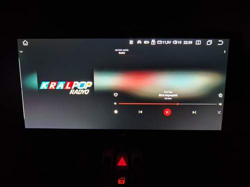

ich komme zwar vom Volvo-Lager, aber mein Cousin fährt nen E61 525xi LCI und er hat sich einfach mal so ein Teil bestellt. Konkret dieses hier:
https://www.ebay.de/.../293197135987?...
Da ich der E-Techniker bin, musste ich natürlich zum Einbau ran. Ich war sehr skeptisch, aber was soll ich sagen.... Es funzt alles tadellos, Verarbeitung und Passgenauigkeit sind astrein. Es integriert sich perfekt in das vorhandene System (M-ASK ohne Navi im vorliegendem Fall). Darüber hinaus bietet es alles, was ein Android Tablet auch bietet. Mal ne kurze Liste, was das Auto jetzt hat, was es vorher nicht hatte:
- Video in Motion
- Freisprechfunktion
- SD-Slot
- 2 USB Anschlüsse
- Navi (Google, Waze, TomTom, whatever)
- Digitale Instrumentierung
- Bluethooth
- WLAN
- Anschlussoption für Front- und Rearcam (Rearcam kommt noch)
- Auch das originale Menü lässt sich darstellen, aber wer will das schon
- hab bestimmt einiges vergessen, aber ihr könnt ja fragen
Der komplette Einbau mit sämtlichen Einstellungen, Konfigurationen und Rumprobiererei hat letzten Sonntag von 14:30 Uhr bis 22:20 Uhr gedauert. Zwischendurch wurde natürlich auch gegrillt.
Also kurzum: Kein Chinaspittel, sondern absolute Empfehlung!

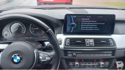

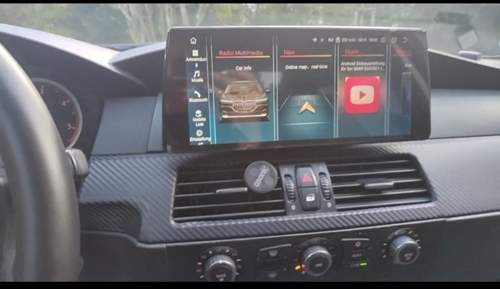

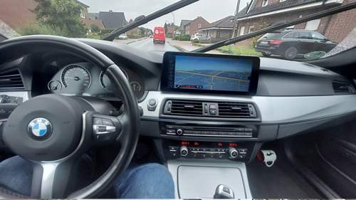

Anbei paar Impressionen

Finde es einen tollen Beitrag, danke!
Obgleich es für mich jetzt nicht in Frage kommt, würde mich trotzdem interessieren, ob alle Funktionen des Idrive mit dem Ding funktionieren und ob der Idrive Controller problemlos funktioniert...wie siehts mit den schnellmenütasten aus die um den idrive Controller sind?
I-Drive, Schnelltasten, Lenkradtasten, das funktioniert alles. Drehen, drücken, runter, hoch, rüber, nüber, alles tut. Da ruckelt auch nichts, wenn man mit dem I-Drive durch die Menüs scrollt. Es ist alles absolut flüssig.
Einen kleinen, aber verschmerzbaren Haken gibts noch: es ist Android 7.1.1 und nicht wie angegeben 8. Aber was solls.

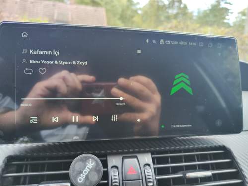

Wie sieht es denn mit der Ablesbarkeit vom Display am Tag aus?
Spiegelt das auch so stark und ist da bei Sonne noch was gut zu erkennen?
Das mit 7.1 stand aber in der Beschreibung.
Hast du CCC oder CIC verbaut?
Wir haben das an einem sonnigen Tag eingebaut und da hat nix gespiegelt. Es sitzt ja auch in einem vertieften Schacht (so, wie das Originaldisplay auch). D.w. hat besagter BMW hinten getönte Scheiben.
Also wir konnten bis jetzt noch nichts dergleichen feststellen. Die Ablesbarkeit ist top. Es wird ja auch von selbst heller oder dunkler, je nachdem wie hell es außen ist. Vermutlich hängt es sogar mit am Helligkeitssensor des Autos.
Achso, ganz vergessen: Es ist natürlich auch manuell mit den Fingern über das Touchdisplay bedienbar. Fingerabdrücke sieht man dann natürlich schon, aber das ist ja bei jedem neuzeitlichen Auto mit Touchdisplay so.
Stimmt, jetzt, wo Du es sagst

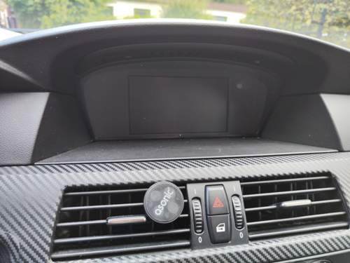

Frag mich als BMW-Noob nicht so schwere Sachen... Das Teil im Anhang war drin.
Darum wurde die Version "für CCC mit AUX" verbaut.

Ok, dann solltest du CCC haben aber doch keinen Menütasten um den I-Drive; oder?
Unter dem I-Drive war zumindest eine recht große Taste, auf der "Menü" stand. Weitere Tasten waren da nicht.
Siehe Anhang.
Ok. Dann sicher CCC.
Aber wieso war?
Nee, die Taste ist natürlich immernoch da und funktioniert auch. "War" schrieb ich, weil es aus der Erinnerung heraus so "war"
Ist ja, wie gesagt, nicht mein Auto.
Jetzt ist alles klar. Danke.
