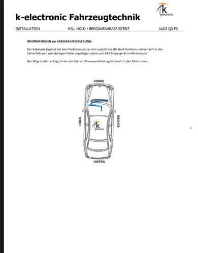

Aufgrund der hohen Neupreise plane ich einen gebrauchten Q3 F3 mir an zu schaffen. Aber warum auch immer haben diese meist den Anfahrassistenten nicht bestellt.
Ist dieser nachrüstbar ?
Soweit mir bekannt müsste ein Taster mit Kabel und Programmierung mindestens erforderlich sein.

Hilft Dir diese Seite
https://www.k-electronic-shop.de/.../...rassistent-Nachruestpaket.html

Dies ist die Lösung, denn hier ist auch der Codierdongle dabei: (auch wenn hier wieder die falsche Bezeichnung genutzt wird)
https://www.suwtec.de/...Auto-Hold-Berganfahrassistent-fuer-Audi-Q3-F3
