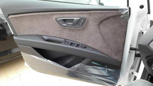

Mich würde auch mal interessierern ob Euer 1.8 x-perience die Ambientenbeleuchtung in den vorderen Türen hat mit der Alcantara Ausstattung, da auf der Seat Seite es so dargestellt wird, auch für den x-pereience und nicht nur für den Leon FR, wenn dieser die Seat Drive Profile aufweist, da mein Händler meinte er wüsste nicht genau, ob es die Ambientenbeleuchtung auch beim x-perience gibt.

Also wir haben die Ambietebeleuchtung, aber wir haben nicht das braune Alcantara, sondern nur die Stoff-Kunstleder-Variante. Aber ich glaube nicht, dass bei der Alcantara-Variante die LED-Leiste nicht verbaut wird, wäre ja blöd.
