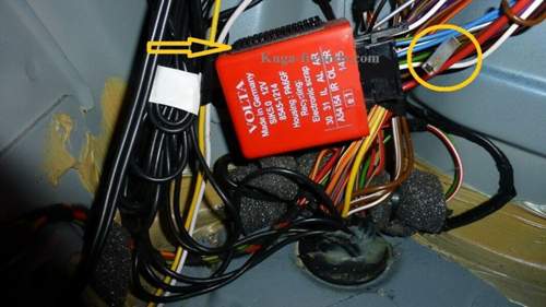

Nach meiner Meinung gibt es bei Westfalia immer noch kein Steuermodul hierzu.
Erst kürzlich auch ein Thema bei der MK2 Fraktion gewesen .... hier ist es ähnlich wie beim MK1.
Wenn beim Kabelbaum von Westfalia kein CFC-Modul (CAN-Frequency-Control) dabei ist, gibt es auch kein Anhänger ESP !!! ... wie auch ?
Da kann der fFH freischalten wie er will ....
Ich habe mal das ab Werk verbaute (Volta) und das von Jaeger als Bild angehängt.
Ach ja ... von Jaeger gibt es zwei Kabelsätze .... einen ohne CFC-Modul und einen mit.
Der mit Modul kostet 80 Euro mehr.
Ich würde gerne nach Einbau der AHK prüfen lassen, ob TSA tatsächlich aktiviert ist. Welche Möglichkeiten gibt es hierzu?
... tja, nur der Praxistest wird Dir zeigen ob das Anhänger-ESP funktioniert.
Also eine freie Bahn finden und den beladenen Hänger ins "schlickern" bringen ;).
Volta (Original)
Jaeger
