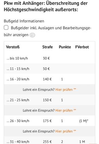

am 18. August 2019 um 16:55
Ich schrieb doch, Fahrzeug mit 3,5 t + Anhänger mit maximal 750 kg oder Anhänger ab 751 kg + Zugfahrzeug maximal 3,5t, und genau so steht das auch dort
Es geht um die Gesamtmasse und da ist die Grenze 3500Kg .
Schönen Abend noch
am 18. August 2019 um 17:02
Ich will ja nicht rechthaberisch sein, aber ich habe es extra für dich nochmal ausgeschnitten :D
