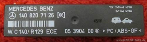

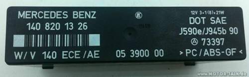

Ich weiß nicht, warum Mercedes beim W140 ein anderes "Blinklicht- und Scheinwerfer Steuergerät" für Fahrzeuge mit AHK verbaut hat. Ich lade mal zwei Bilder der unterschiedlichen Steuegeräte hoch. Daraufhin meine Frage, wegen des Steuergerätes.
Ich wollte auch so an 200,00 EUR für eine Anhägerkupplung investieren, plus Einbau. Woran ich natürlich nicht gedacht habe, dass die Parksenoren beim Rückwärtsfahren im Anhängerbetrieb ausgeschaltet sein sollten. Aber das sollte jeder Kfz. Elektriker wohl wissen.
Zurzeit schwanke ich ein wenig zwischen der Kupplung von Westfalia oder der von Thule. Ich werde mich noch etwas belesen, welche Kupplung dann in Frage kommt.
Gruß moormann123
Steuergerät für Anhängerbetrieb
Steuergerät ohne Anhängerbetrieb

Wegen dem steuergeräte, ist das wahrscheinlich so, dass es als Sonderausstattung das sogenannte Anhänger esp gibt. Dieses steuergeräte erkennt den Anhänger und passt das esp dementsprechend an. Wusste allerdings nicht, dass es dieses esp bei der b Klasse gab.
Zum Thema Lüfter, nicht notwendig auch nicht mit 1500kg wowa und über die Alpen. Ich bin der Meinung dass mein Standard Lüfter nicht mal angesprungen ist, bis jetzt hab ich noch nie den lüfter im Einsatz gesehen. Tut mir leid für die rechtschreibung , schreibe vom Handy aus.

ESP, wann wurde es berühmt ??? Richtig, durch den Elchtest des W168. Ab dem Zeitpunkt wurde sogar schon der W168 damit ausgerüstet. W169 und W245 sind dann ja schon Nachfolger.
Das sich aber bei Anhängerbetrieb das ESP anpasst ist mir auch neu.

Das Unwissen steht mal wieder kurz vor dem Gipfel !
Über ESP kann man besonders gut schreiben, je weniger man weis.
Erst mal hier lesen: http://m.mercedes-benz.de/de_DE/esp_trailer_stabilisation/detail.html
Das ist nicht zu verwechseln mit Adaptiv-ESP, oder den auch als ESP-Deichsel am Anhänger bezeichneten, auch Schlingerbremse genannt.
AHK-Steuergerät: Ich bin erstaunt was Transportwelt24 noch für einen alten Kram anbietet. 7pol. Teile usw. Die von Mercedes eingesetzten Teile haben eine Datenbus Anbindung. Somit wird die ESP-Anbindung erst möglich. Und das Ganze erfordert nun eine Freischaltung durch den Freundlichen.
