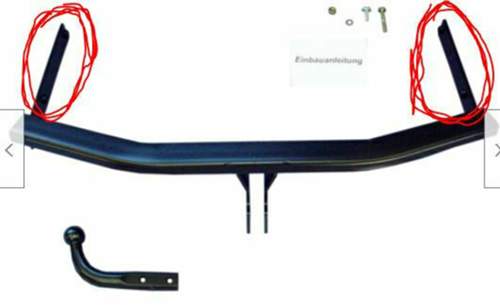

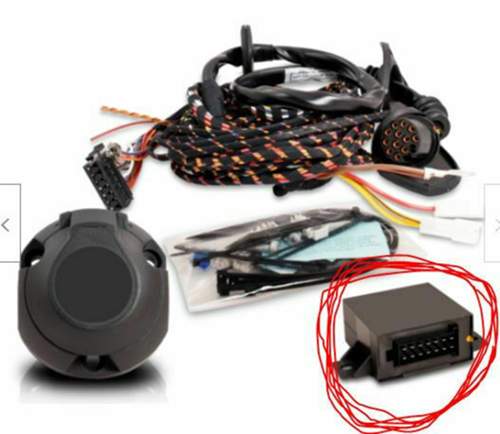

Danke für den Tipp. Bin da gerade bei ebay nach alten AHKen fündig geworden. Passt die hier bspw. zu meinem Auto?
https://www.ebay.de/itm/164895472358
Bei der hier wundere ich mich über den verhältnismäßig günstigen Preis für Neuware
https://www.ebay.de/itm/274805904351
Kann mir jemand die korrekte OE-Nummer für die AHK meines Fahrzeugs sagen? Meine FIN lautet WVWZZZ1KZAP143992. @Arnimon vielleicht? Der hat doch so ein Programm.

Bei dem Händler aus deinem ebay Link (transportsysteme24de) habe ich auch meine abnehmbare Oris AHK gekauft, allerdings aus seinem anderen ebay Shop "kfz-point" (gleiches Impressum). Die Abwicklung ging völlig reibungslos und schnell. Die Ware war auch wie beschrieben einwandfreie Neuware.
