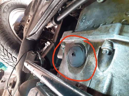

Themenstarteram 18. Januar 2024 um 13:52
Danke, bringt ja sonst auch nicht viel ;-)
@Almera_Falke schrieb am 18. Januar 2024 um 14:38:02 Uhr:
- Gummikappe am Getriebe zur Inspektion des Schwungrads nicht gefunden
Das Automatic Getribe hat die Kappe zumindest..
