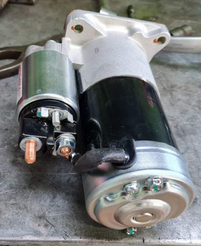

Hallo, nun ist es soweit. Langsam, langsam neigt mein Anlasser ihren Dienst zu verabschieden.
Ist ein A20DTH mit AF40.
Der Anlasser dreht hörbar schwach, manchmal braucht der Anlasser paar Umdrehungen mehr bis der Motor anspringt.
Nun habe ich im Internet und bei Teile-Händler informiert und habe folgende Anlasser zum Auswahl:
Entweder die ERA mit 1.9kW oder Hella mit 1.7kW.
Welchen würdet ihr entscheiden? Erfahrungen auch gesammelt?
Edit: Batterie neu und die Masse sowie Plus Leitung erneuert bzw. gereinigt.
Lg

Kannst für den Motor auch 2.0KW nehmen wichtig ist 3 Befestigungspunkte und 9 bzw. Zähne
Themenstarteram 19. Oktober 2022 um 19:30
@RedEagle1977 schrieb am 19. Oktober 2022 um 21:15:09 Uhr:
https://www.autoersatzteile.de/.../starter
Ja stimmt, 2kW kann man einbauen aber ich möchte dass es Äußerlich gleich aussieht/bleibt.
Die Originalen haben glaube ich 1.7kW.

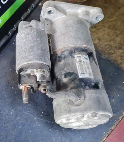

Wenn ich einmal dran bin, tausche ich gegen einen neuen Anlasser. Der Rest von Anlasser(wie Rotor, Schleifringe, Magnetschalter, usw) bleibt unberührt.

Bei dem Kabel geht es doch eher um Fehlersuche. Also einfach mal ein Fremdstartkabel (also eins der 2) von der Batterie Minus an den Motor selbst (Halteöse oder ähnlich stabil) klemmen und mal starten. Wenn kein Unterschied, dann wird es wohl der Anlasser sein, was aber eher ungewöhnlich ist. Hinweis auf schlechte Masseverbindung oder doch defekte Batterie ist ein heißer Minus Pol der Batterie nach einer etwas längeren Fahrt.
Steini
Themenstarteram 20. Oktober 2022 um 7:19
Die Pole oder Leitung werden nicht warm. Nur Umgebungstemeperatur vom Motor.
Sonst gleibt nichts mehr übrig. Werde den Anlasser tauschen müssen.
Wenn ich einen anderen Insignia vergleiche mit gleichen Motor ist das Startverhalten definitiv anders(hörbar schneller dreht der Anlasser).
