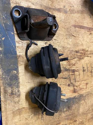

besten Dank für Eure Tipps, Erfahrungen. Heute war Teil 1 angesagt, rechtes und hinteres Motorlager, Gummipuffer links plus Einschlagbegrenzer. War etwa so fünf Stunden am Werk. Montag geht es weiter.
