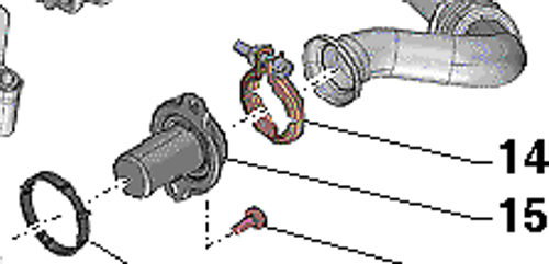

Es gibt hier für eine TPI für den EA 189 Motor
Bei den Fehlerspeichereinträgen.
P012100 Drosselklappenpotentiometer G69 unplausibles Signal
P211200 Drosselklappensteuereinheit klemmt geschlossen
P211100 Drosselklappensteuereinheit klemmt offen
Ist diese auszubauen und mit einem Ultraschallgerät zu reinigen.
Nach dem reinigen ist zu prüfen ob ob sie richtig arbeitet.
Es ist auch zu prüfen ob der Stutzen am AGR-Rohr richtig um verbaut ist.
Mit einem Spiegel bei ausgebauter Steuereinheit in das Saugrohr schauen.
Sieht man die Öffnung ist der Stutzen zu drehen.
Die Schelle am Rohr öffnen.
Den Stutzen ausbauen und drehen.
Damit der Stutzen andersrum passt muß man eine Aussparrung mit einer Rundfeile am Flansch feilen.
Sonst bekommt man eine Befestigungsschraube nicht rein.
Nr. 15 ist gemeint.
Stutzen
