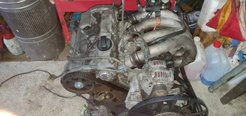

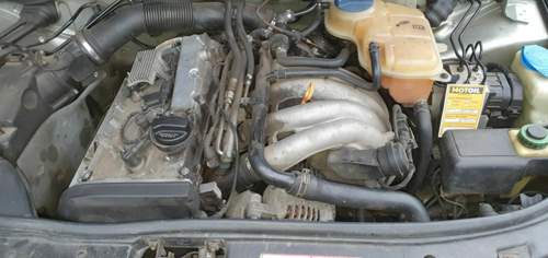

Themenstarteram 18. Februar 2020 um 15:53
Das ist der motor wo raus aus dem Auto soll
20200218

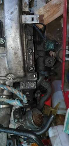

Themenstarteram 18. Februar 2020 um 15:57
Das ist der von dem spenderfahrzeug.
Wüste nicht das es verschiedene ADR Motoren gibt
1582041333755557183122795977082
15820413813806038925078340017885
Bau mal den Deckel vom Kopf runter und guck Dir das mit den Kanälen an. Die Kanäle etc. sind , soweit ich weiss, alle gleich und den alten Kettenspanner mit Kette hab ich damals gleich mit neu gemacht. Die sind halt irgendwann fritte und undicht war der bei meinem auch.
Der Motor an sich ist ja der gleiche. Nur der jetzt rein soll hat ja keine Saugrohrverstellung und der Kettenspanner ist auch die Alte Version. Bei dem Motor der raus soll ist die Saugrohrverstellung ja da und der Kettenspanner wird ja auch vom Motorsteuergerät überwacht. Das sind die unterschiede von alt auf neu. Aber wenn Du dass Steuergerät vom neuen Motor hast sollte das kein Problem sein.
Was aber sein kann, ist dass der neue Motor die Euro-Norm vom alten Motor nicht erfüllt.
