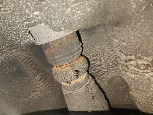

moin,
habe beim Reifenwechsel bemerkt das links hinten der anschlag Puffer des stossdämpfers mehrfach gebrochen ist, wohl anfahrschaden Bordstein...
habe nun bei der Bestellung gesehen, dass die paarweise zu wechseln sind.
weiss jemand warum? der stossdämpfer kann ja eigentlich drin bleiben und die Dämpfer haben ja sicher einheitsmasse, oder?
gruss Ingo

Ich wollte damit nur sagen, dass ich nicht glaube, dass ein Anschlagpuffer von einem leichten Bordsteinkontakt "bricht". Er bricht auch nicht, weil der ein Elastomer ist, sondern er platzt bei Überbeanspruchung. Das fällt dann nicht mehr unter normalen Gebrauch. Das ist aber sicherlich nicht passiert. Bei dir ist es wahrscheinlich einfach Alterung, dann zerbröseln die Dinger schon mal. Und dann würde ich beide tauschen, weil die andere Seite wahrscheinlich auch nicht mehr frisch ist.

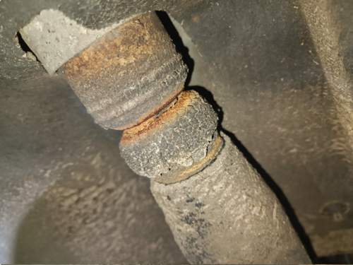

Ne hab den einen Puffer mal mit 2K Kleber wieder Angeklebt, was jetzt 1 Jahr schon hält, der andere ist mir auch aufgefallen als ich Räder gewechselt habe.
Federbein liegt halt auch frei.
Ich Denke wenn ich die Puffer Ersetze lass ich gleich die Dämpfer und Teile mit Tauschen !?

Hier noch ein Bild dazu,
nach näherer Betrachtung stimme ich zu, dass der Schaden wohl eher altersbedingt entstanden ist...

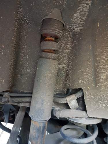

Bild 1 vor 1 Jahr Geklebt, Bild 2 Heute Geklebt.
Müssten dennoch mal Ersetzt werden....bzw. wie auch schon Erwähnt, nach 10 Jahren / 110Tkm, da ich ihn wohl noch 3-4 Jahre Fahren werde, kann man auch gleich die Dämpfer mit ersetzen, sind so Teuer ja nun auch nicht.
