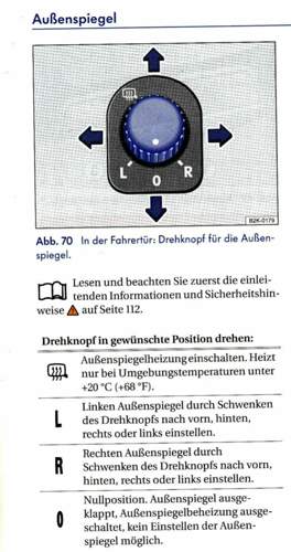

beim Säubern des Außenspiegels fiel mir das Spiegelglas entgegen. So konnte ich sehen, daß dahinter 2 nicht angeschlossene Kabel (br und we) liegen. Das alte Glas ist ohne Heizung. Jetzt habe ich mir beheizbare besorgt.
Dazu 2 Fragen: an dem Stellknopf gibt es bei mir keinerlei Markierungen (1,2 und Heizung) aber der Stellknopf hat 3 Rastpunkte. Vermutlich falsche Blende?!
Ist es egal, welches Kabel an welchen Anschluß? Nur das neue linke Glas hat an dem einen Anschluß ein „S“.
Achja: Caddy Life 1,9 TDI von 2005.
Gruß schonmal Danke

Hast du mal Bilder von den Kabeln, den Anschlüssen am neuen Glas sowie vom Schalter ?
Am Spiegelschalter ist der Kontakt 3 für die Spiegelheizung, da geht ein gelber Draht (0,35mm²) auf das Türsteuergerät.
Der weiße und braune Draht ist für die Spiegelheizung, diese kommen vom Türsteuergerät. Am Spiegel steht bestimmt ein "Z4". Am T1 kommt der weiße Draht und am T1a der braune Draht. Das muss bestimmt im Türsteuergerät noch codiert werden.

Also: ich habe wie geagt 2 schmale Flachstecker braun und weiß. Im Anhang die weitgehend nicht markierten Anschlüsse der Spiegelgläser.
Sehe ich das richtig, daß ich die Kabel nicht durchmessen kann? Ist es wirklich zu erwarten, daß ich das ganze „anmelden“ muß.
Dann noch ein Bild vom Drehknopf.
Der Schalter ist doch in schwarz matt überlackiert.
Da wird die Mittelstellung für die Spiegelheizung sein.
Die Kabel am Glas sind egal wie du sie ansteckst, das ist ja nur eine Heizung und kein E-Motor.
1
Themenstarteram 6. Januar 2022 um 18:16
Ja, das mit der Mittelstellung müsste passen. 1 und 2 machen die Spiegelverstellung.
Und die Anschlüsse sind also beliebig?
Ja die kannst du anstecken wie du willst.
