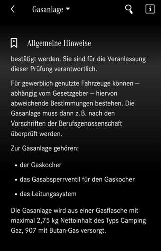

Anbei Auszug aus der Betriebsanleitung
Betriebsanleitung
Betriebsanleitung

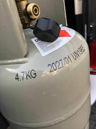

Hallo Morpheus.77,
ich habe folgende Lösung (siehe Fotos) die super funktioniert und auf Dauer Geld spart da ich für wenig Geld bei unserem Gashändler die Flasche füllen lassen kann.
Wegen der Leitungsführung wurde am Griff/Ventilschutz radial ca. 1cm herausgetrennt.
Mit dieser kleinen Anpassung wurde die Flasche bei allen Gashändler wo ich bislang war gefüllt - ca. 5€ pro Füllung.
Gasflasche Bild1
Gasflasche Bild2
