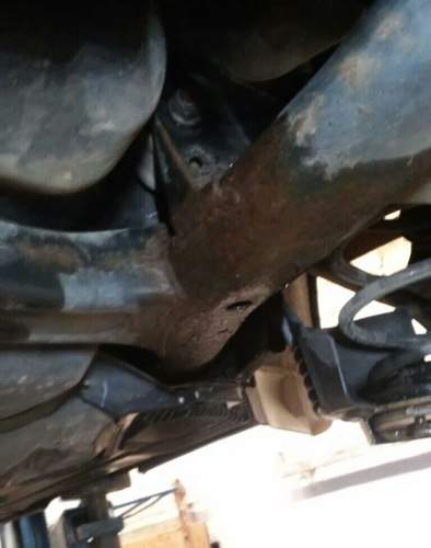

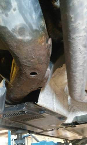

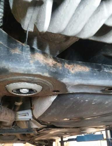

Schau den Unterboden mal zwecks Rost an.
Audi übernimmt hier keine Kulanz wenn was rostet. Aussage von audi:"da ist der Kunde selbst veranwortlich"...
Bilder im Anhang vom Rost an der hinterradaufhängung
Dann ruhig mal die unterbodenabdeckung entfernen ob alles dicht ist. Bei mir Sabbert der simmerring der Kurbelwelle bereits mit 90tkm. Solang der TÜV es nicht sieht ist es beim Automatik nicht so wild. Kann beim manuellem Getriebe aber die Kupplung zerstören.
