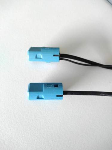

Ich krame mal diesen uralt-Threat aus.
Mein Radioempfang wird zunehmend schlechter und der Bluetooth FM- Transmitter ist auch auf allen möglichen Frequenzen verrauscht. Ich vermute die gammelige Antenne als Verursacher.
Weiß jemand, ob es den Antennenfuß noch als OE beim :-) gibt? Oder vllt ein passendes Angebot aus dem Netz? Die Steckverbindung unter der Innenraumleuchte scheint okay zu sein, wobei das zweite Kabel in der Antenmenbuchse (dunkelblau) offenbar keine Verbindung mit dem Antennenstecker (hellblau) hat. Normal?
Stecker
Buchse
Welches Radio hast du denn drin? Der zweite Anschluss ist eigentlich für GPS oder GSM. Da brauchst du natürlich eine passende Antenne.
- kann gelöscht werden -
@Gorgeous188 schrieb am 24. Juni 2020 um 18:19:51 Uhr:
Das 40er. Also kein Navi o.ä.. Dann ist wohl okay, dass nur der kleine Antennstecker belegt ist.
Bleibt noch die Frage nach dem Antennenfuß als Originalteil

Wenn man das zweite Kabel außer Acht lässt, scheint der abgebildete Stecker (Opel) zu passen. :rolleyes:
Original wäre mir lieber gewesen
@koerlchen schrieb am 24. Juni 2020 um 20:29:26 Uhr:
Und auch keine Telefonvorbereitung?
@Ganzjahresgrinch schrieb am 24. Juni 2020 um 21:12:33 Uhr:
Schau mal bei ebay, aber nicht von Opel:
https://www.ebay.de/.../352303167795
Der Stecker an sich ist richtig. Allerdings gab es auch dort Varianten mit und ohne Phantomspeisung. Das muss natürlich zum Auto passen, und lässt sich anhand der Beschreibung nicht genau herausfinden.
SO sieht das Teil von der Buchsenseite her aus.
Das ist bei dem Buchtangebot leider nicht zu erkennen
Das ist nur das "Anhängsel" für GPS und GSM. Die Frage ist, ob beim Stecker zur Antenne nur das Antennenkabel ist oder noch zusätzlich ein zweiter kleiner Draht für die Stromversorgung.
Nur dieses eine Kabel würde ich sagen
Ja, sonst wäre direkt links daneben nochmal ein dünner Draht. Dann brauchst du eine Antenne mit Phantomspeisung. Nur wie gesagt lässt sich das im Angebot nicht genau erkennen. Der abgebildete Stecker hat nur die Antennenleitung, der abgebildete Sockel hat aber noch zusätzlich einen roten Draht für die Stromversorgung. Da hilft wohl leider nur ausprobieren und wieder zurückschicken. Nachfragen kann man sich fast sparen, die Verkäufer wissen selbst nicht was genau sie da verkaufen.
