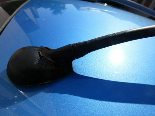

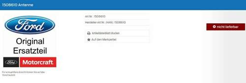

ich brauche dringend einen neuen Antennenfuß (Original Ford Ersatzteilnummer 1508610),mein Antennenfuß ist durch das Wetter undUV-Strahlung stark rissig.Ist das richtig das dieser nicht mehr lieferbar ist? Der Freundliche hat mir eine sechsteilige Ersatzaufstellung für ca.190€ gemacht.
Da soll dann alles getauscht werden,also 190€ für Teile plus Arbeitkosten.Kennt jemand eine Alternative?

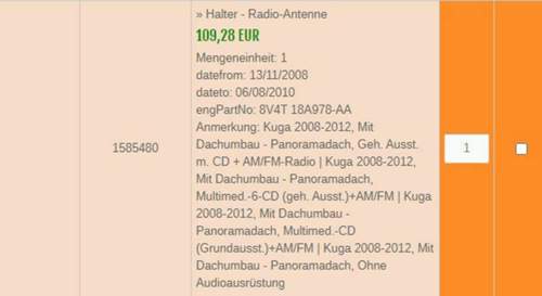

der Gesamtpreis geht schon in Ordnung.
Der Antennenfuß "TN:1585480" kostet um die 110 Euro. Der Antennenstab wenn er Neu muss noch mal 25 Euro.
Zum wechseln muss der Dachhimmel hinten runter und die Verkleidung der D-Säule raus (dort befindet sich die Steckverbindung).
Ich gehe davon aus das Du die Antenne hinten auf dem Dach meinst und nicht die vorne.

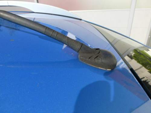

Hat jemand den Umbau von dem Alten auf den neuen Antennenfuß inklusive der Kabel usw. schon gemacht?Kann mir jemand Tipps geben?So sieht mein jetziger Antennenfuß aus.Ich befürchte das demnächst an der Stelle Wasser eintreten wird.
