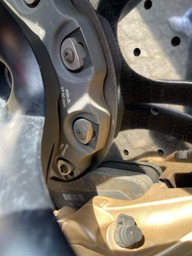

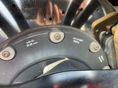

Habe mir heute mal die Carbon Keramik Bremsen eines M6 angeschaut.
Für die Bremse vorne sind als Mindestdicke 37,80 mm und 7840 g als Mindestgewicht angegeben. Hinten entsprechend 25,90 mm und 5392 g.
Weiß zufällig jemand, was die Daten für neue Scheiben sind ?

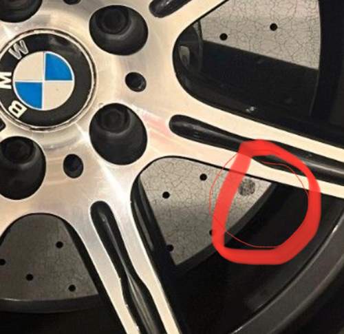

Weiterhin sind mir mehrere - gleichmäßig über den Umfang verteilte 10 Cent große runde Bereiche auf den Scheiben aufgefallen. Sie sehen etwas anders aus als der Rest der Scheibe und fühlen sich auch etwas anders an. Sind das Verschleissindikatoren ?
Mach doch mal ein Foto. Ich glaube solche Daten hat hier keiner. Woher auch.
Ansonsten musst du sowieso aufpassen zwecks Rissen. Da gabs wohl auch mal Probleme mit den Bremsen. Möglicherweise waren das auch einfach Hitzeinwirkungen.
Hier die Bilder von den Daten zur Verschleissgrenze auf den Scheiben.
Und hier einer der Punkte auf der Scheibe …
Zu dem Punkt mit dem Punkt (kleines Wortspiel): Ich wäre da vorsichtig. Es kann sein, das da durch bspw. Kiesel oder so, ein Teil rausgebrochen ist. Dann wäre die Scheibe mehr oder weniger nicht mehr nutzbar, ist leider schlecht zu erkennen. Oder das da irgendwas auf die Scheibe drauf geknallt ist, und diese (leicht) beschädigt hat. Da gabs auch mal Threads zu.
Zum Thema Gewicht: Evtl. weiß sowas der örtliche Händler bzw. Teileverkäufer. Wenn du Glück hast, steht sowas im Katalog drin.
Ich will hier jetzt keine Bilder von Scheiben aus der Bucht posten, aber wenn man da mal schaut, gibt es 3 dieser Punkte auf der Scheibe. Möglicherweise sind das auch Haltepunkte aus dem Produktionsprozess.
Oder eine ins Carbon eingebrachte Verschleißanzeige?!? Die eigentliche Verschleißmessung findet ja nach Gewicht statt, aber deshalb jedes Mal die Scheiben auszubauen wäre etwas blöd... vielleicht hat man deshalb eine Art Indikator eingebracht damit man, wenn der weg ist mal nachwiegt.
Wenn der Punkt auch in Nabennähe vorhanden ist, dann könnte es tatsächlich so sein.
