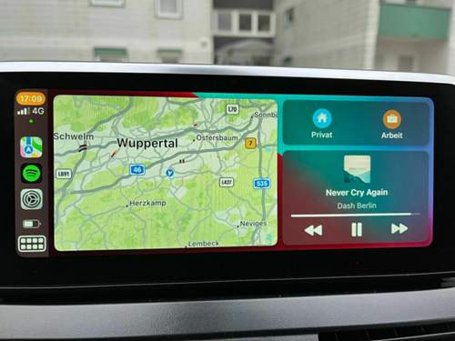

ich möchte gerne Apple CarPlay auf dem gesamten 8,8 Zoll Bildschirm nutzen und hab diesbezüglich schon einiges in Foren gelesen. Hat einer von euch das bereits gemacht oder kann mir einer einen Tipp geben, wer im Großraum Düsseldorf/Neuss das direkt an meinem Fahrzeug (F46 Grand Tourer aus 06/2018) machen würde?

Wenn Du ein OBD2-RJ45 (ENET) Kabel hast, kann ich Dir Remote helfen. Habe ich schon zigfach umgesetzt.
Das Kabel gibt es z.B. bei Amazon schon ab 13 Euro.
Viele Grüße,
Tobias

das Kabel würde ich mir bestellen. Allerdings hab ich nur ein Macbook…hatte mal was gelesen, dass man zwingend ein Windows-Laptop benötigt?! Wie läuft das grundsätzlich „remote“ denn ab?
Hi. Windows wird leider benötigt. Ob auf dem Mac oder auf einem normalen Windows Laptop spielt aber keine Rolle.
Du brauchst nur Teamviewer. Alles andere passiert von meinem PC aus.

Kurze Frage nochmal an die Experten (also unter anderem @Waveshaper ;) ) … In einem anderen Forum habe ich gelesen, dass ich lediglich ein Update auf die aktuellste Version meiner Headunit (Entrynav2) benötigte und man anschließend den Apple CarPlay Fullscreen Modus selbst aktivieren könne (entweder direkt über das Idrive-System oder zumindest über den Experten-Modus von Bimmercode). Ist das so richtig? Ist das Firmware Update auch „Remote“ möglich oder muss ich da zu BMW?
Über iDrive geht es nicht.
Firmware Update geht so gut wie Remote.
Ich schick Dir mal meine Nummer. Dann erkläre ich es Dir.

Ein großes „Danke schön“ hier nochmal an @Waveshaper !!! Ich hab jetzt endlich Apple CarPlay im Fullscreen-Modus. Auch eine Update der Headunit hat er durchgeführt. Wer ebenfalls Interesse hat, dann meldet euch einfach bei ihm. Er hilft gerne weiter.
