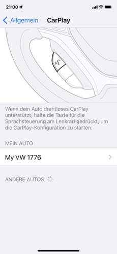

Ich bekomme einfach Apple CarPlay Wireless bei meinem 2021iger Tiguan nicht hin. Mit Kabel kein Problem aber Wireless keine Chance.
Der Freundliche meinte letzte Woche das geht auch nicht nur mit Kabel….ha, ha, ha…danke fürs Gespräch…
Ich habe MiB 3 mit Discovery Pro….ich habe das IPhone mit neuester IOS…was mach ich falsch??
Ich hoffe ihr könnt mir helfen…VW kann es nicht.

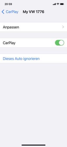

BT Verbindung zum Fahrzeug im Handy auch löschen (ignorieren).
Dann beides neu suchen lassen.

Sooo, alles auf null gesetzt, DP, IPhone und im IPhone alles zugelassen, Wireless, Apple CarPlay und, und, und…extra sogar ausgestiegen Auto abgesperrt und wieder eingestiegen….nix geht…ich verzweifelt noch….mit USB C Verbindung bin ich innerhalb von Sekunden drin….nur Wireless geht nix…das kann doch nicht sein.

Wenn es einmal per Kabel verbunden war, geht‘s wireless nicht mehr. Du musst nun erst im Auto und Telefon die „alte“ kabelgebundene Verbindung löschen. Dann kannst Du per wireless neu starten und es sollte klappen.

WLAN ist aktiviert am iPhone und BT auch….@ Beichtvater…habe ich bereits 5 oder 6 mal so gemacht…funktioniert nicht…ist ein iPhone 11 mit aktuellster IOS Software.
