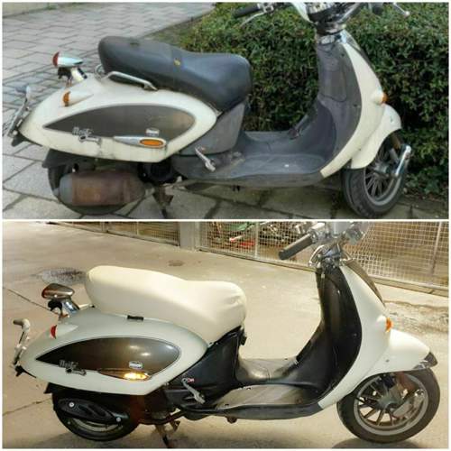

hallo,
ich habe einen Aprilia Mojito 125ccm BJ. 2005 gekauft, für den TÜV müsste ich den hinterrad erneuern und den Auspuff austauschen, ich hätte dazu 2 fragen, wie baut man den hinterrad aus? und welche auspuff könnte ich da einbauen? original ist soweit ich gesehen hab sehr teuer, die gibt es auh noch kaum...bitte um hilfe

Hinterrad bekommst du ab, wenn der auspuff ab ist. Die entsprechende Mutter ist hinter dem Topf.
Hast du schon bei einschlägigen üblichen Scooter Ersatzteil Händlern geschaut? Da gibst du idr dein Fahrzeug an und dann wird dir entsprechende Ersatzteile gezeigt, die passen (zu 90 %). So auch beim Auspuff. Da kannst du auch gleich sehen ob und was für andere es gibt und zu welchem Preis.
Achte bitte auf Abe wegen TÜV.
Tecnigas maxi 4, keine Sporttüte, ABE.
Gibt's in diversen Shops.

Naja! Du musst natürlich die Schrauben die den auspuff am zylinder halten abmontieren. Ich kenne dein Modell nicht und dementsprechend auch nicht wie man da hin kommt bzw ob das einfach bei dem Modell ist oder nicht. Danach noch die schraube auf deinem Foto unter dem Lüfterrad lösen und der auspuff sollte ab sein. Evtl noch andere vorhandene Schläuche vom auspuff (Frischluftzufuhr etc) auch abmontieren.
na ok, hört sich nicht so komplitziert an, da würde ich dann hinkriegen, vielen dank

leute wie nehme ich den hinterrad raus?
auspuff ist runter (siehe foto)
@Bora.Bora schrieb am 17. April 2021 um 18:14:50 Uhr:
Ist das eine ernstgemeinte Frage. :confused:
1.) Den Splint aufbiegen, um ihn mit einer Zange herausziehen zu können
2.) Die Sicherungskappe aus Blech abheben
3.) Die Radbefestigungsmutter lösen (Hinterradtrommelbremse währenddessen kräftig ziehen)
4.) Das Rad abnehmen
Gruß Wolfi
PS: Im Anhang eine Explosionszeichnung von EasyParts, worauf alles schön zu erkennen ist.
Ach ist das ne kappe? Für mich sah es wie eine verrostete schraube aus
@Alex1911 schrieb am 17. April 2021 um 18:34:39 Uhr:
Gleich einen neuen besorgen, der bleibt nicht heile...
@Bora.Bora schrieb am 17. April 2021 um 20:37:31 Uhr:
Ja diese "Kappe" sichert in Verbindung mit dem Splint die darunter befindliche Achsmutter.
