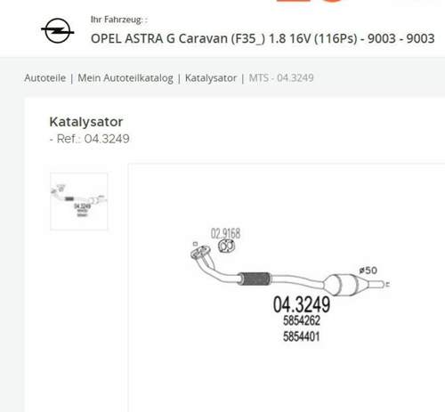

Hallo,ich repariere meinen Opel Astra gerade,nun habe ich das Hosenrohr plus Flex Rohr und Kat abgebaut und habe kein Lambdasonde Loch an diesen Rohr sondern ist die Lambdasonde vor dem Hosenrohr !Nun suche ich das passende Teil zum neu ran bauen ohne dieses Loch für die Sonde!Ich möchte fragen ob das Anbauteil 04.3249 MTS Katalysator das richtige ohne Loch ist???

Ich habe das Hosenrohr abgebaut daran ist noch das Flexrohr und der Kat ohne Lambdasonde Loch!Alle neuen Teile die mir für dieses Auto angezeigt werden haben nach dem Hosenrohr ein Loch für die Lambdasonde !Das ist bei meinen ab gebauten Rohr nicht so!!Das Rohr von der Firmer MTS artikelnummer-04-3249-mts-katalysator auf dem Bild was es zu sehen gibt im Netz sehe ich aber kein Loch nach dem Hosenrohr!Eine Versandhausfirmer meinte nach meiner Bestellung das es wohl doch ein Loch hat für diese Sonde!Was ich aber nicht brauche!Was ist nun das richtige Anbauteil für mein Auto?

Da ist ein Loch nach dem Hosenrohr ich brauche das gleiche Teil ohne Sondenloch!
Wo hast du das Teil gefunden? Vermutlich passt der auch für den X18XE1. Mach eine Schraube rein oder schweiß das Loch zu.
Ansonsten musst du nach 5854401 24418589 suchen.

Der sieht ja mal ganz anderes aus!!!ich schicke mal ein Bild was ich mir bestellt habe man sieht ja kein Loch doch ein versender sagt da soll angeblich eins sein weiss keiner ob da nun eins ist oder nicht sonst sieht der auf dem Bild was ich unten ab bilde 100% so aus wie ich ab gebaut habe!
Auf dem Bild ist doch genau diese Nummer zu sehen!
Bei meinem 1.8er ist der Anschluss der Sonde genau auf der anderen Seite, das kannst du auf den Bildern nicht sehen.
Hier der Unterschied:
X18XE1 mit Sonde: https://www.ilcats.ru/opel/?function=getParts&model=T98&group=G&subgroup2=10&partgroup=122&image=60&language=de
X16XEL ohne Sonde: https://www.ilcats.ru/opel/?function=getParts&model=T98&group=G&subgroup2=5&partgroup=117&image=58&language=de

Danke Gerd dann ist ja doch alles OK!!!Die Nummer ist also ohne Sonde das was ich bestellt habe also auch!Nochmals Danke!!!
Das glaube ich nicht, da der MTS 04.3249 auch für meine Kiste als passend gelistet ist.
Besorge dir eine Schraube M18x1.5
