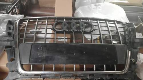

vlt kann mir einer von euch weiterhelfen.
Ich suche nach der Artikelnummer von einem bestimmten Kühlergrill. Unzwar der Kühlergrill der im S-Line Exterieur Paket enthalten ist, schwarz lackiert ist (6 Zylinder Modelle) und die Chromstreben hat.
Würde mich sehr über eine Antwort freuen.
MfG Jan W.

Versuche es mal bei bolta.de
8R0.853.651 B T94 Schwarz Hochglanzlackiert ohne APS
8R0.853.651 C T94 Schwarz Hochglanzlackiert mit APS

Die stehen doch oben !!!
Den Grill würde ich mir auch gerne nachrüsten.
Ist der Grill mit der o. g. Teilenummer (ohne APS) komplett oder muss ich noch irgendwelche "Chromsachen" (Logo etc.) zusätzlich bestellen?
Was bedeutet mit oder ohne APS? Danke.
Advanced Parking System
Bin gespannt, ob die Nummer stimmt. Habe das Teil eben nach der Nummer bestellt und war schon fast überrascht, dass der Grill (ohne Steuer) „nur“ 136,- € kostet
Zusatzteile sind beim Umbau angeblich nicht erforderlich
