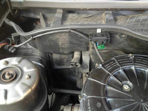

So ich habe jetzt das Kabel vom Zündverteiler zum Steuergerät durchgemessen. Ergebnis: Kein Masseschluss feststellbar.
Daraufhin habe ich mir noch mal das Motorsteuergerät angeschaut. Nach einem regenguss draussen, war es auf der innenseite zum Beifahrersitz richtig naß. Klar nur das Gehäuse..... es muß nichts heißen. Es wurde mal ausgetauscht. daraufhin sprang der Wagen gleich ohne Gas zu geben an und ließ auch noch ohne aus zu gehen. Auch die rote MKL ist nicht mehr angegangen.
Sollte ich mich freuen, den Fehler gefunden zu haben? Hmm oder wie ist das mit dem anlernen, bzw. zurücksetzen der fehlerhaften Daten? Sie wurden jetzt durch das neue Steuergerät zurück gesetzt und alles ist o.k. Ist jedoch noch ein anderes Bauteil defekt, könnte das Steuergerät die fehlerhaften Daten ja wieder nach einer weile mitgeteilt bekommen. Dann würde er auch wieder schlecht laufen mit angehender MKL? ? ? Kennt sich damit einer aus?
Themenstarteram 9. März 2018 um 18:32
So, das Steuergerät wurde getauscht. Alles lief wieder super. Scheinbar! Dann habe ich ihn mal im leerlauf laufen gelassen. Super ist nicht ausgegangen, keine MKL.
Nach 9-10 x starten hatte das Motorsteuergerät jedoch wieder seine alten Daten und er sprang nicht an. Wenn dann sehr unrund und ging nach kurzer Zeit wieder aus. Was könnte es denn noch sein?
