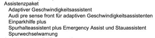

hier der Inhalt des Assistenzpaket aus meiner Bestellung 2022 zur Info (siehe Foto).
Ich denke mal, der Spurhalteassistent ist aktuell nicht bestellbar, dafür aber in Kombination das abgeflachte Lenkrad (war ja mit dem Assistenzpaket nicht bestellbar).
Die kamerabasierte Verkehrszeichenerkennung ist im MMI Navigation plus enthalten.

@pasalacki schrieb am 24. September 2023 um 21:25:04 Uhr:
Viele Grüße
