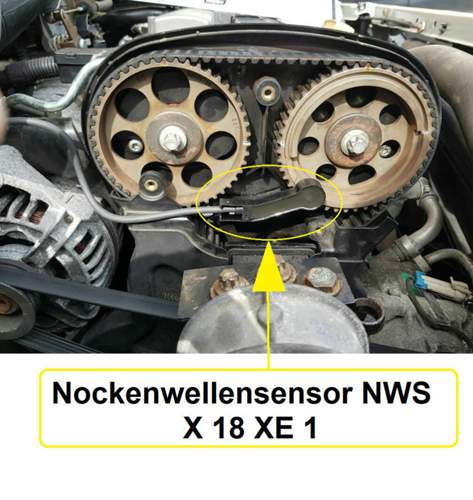

Hallo habe folgendes Problem,
ich habe bei meinen Astra G den Nockenwellensensor erneuert. Beim Einbau habe ich auch alles beachtet, Batterie abgeklemmt usw. Jetzt das Problem es liegt ein Fehlercode im Speicher P0340 (Nockenwellensensor) aber das Auto fährt gut ohne Ruckeln ohne Probleme. Jetzt kommt das kuriose,

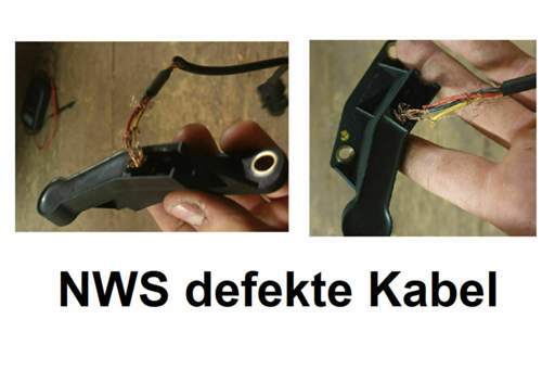

Kontaktproblem-nicht richtig montiert oder Billigteil.Fällt mir zuerst ein.Evtl ja noch Kabelbruch.

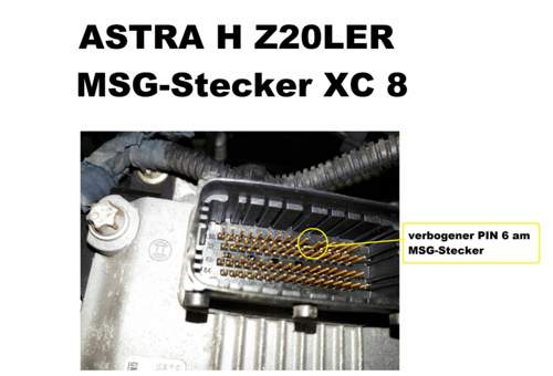

Hatte das Selbe Problem bei den Meriva A meiner Frau... war das MSG
Beiträge sind auch noch hier im Meriva A forum ersichtlich.
hatte auch beide Sensoren neu Gemacht NWS & KWS fehler gelöscht und er kam immer wieder nach ner zeit
Später habe ich das MSG eingeschickt und dann alles top war auch Plug & Play !

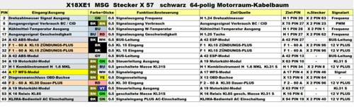

Nimm den Anhang als grobe Orientierung.
Kabelfarben müssten ähnlich sein beim X16XEL.
Auf SCHWARZ/WEISS liegt 12 Volt.
Natürlich nicht auf den männlichen Kontakten wie im Bild unten messen,sondern kabelbaumseitig am Gegenstecker ( weibliche Kontakte ).
Sollte logo sein,aber ich schreibs lieber nochmal dazu.
Dann muss logischerweise der PIN 3 nicht rechts,sondern links sein.

Das gleiche Problem hatte ich auch - ich habe gleich das MSG reparieren lassen, ohne vorher den NWS zu tauschen, da das ja eine bekannte Krankheit bei den Steuergeräten ist.
siehe z.B. hier: https://www.astra-g.de/.../...0340-Probleme-mit-dem-Nockenwellensensor
Die Reparatur hat 120€ gekostet (mit 1 Jahr Garantie).
