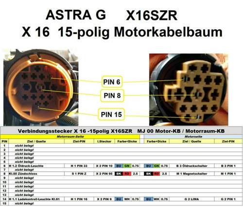

folgende Situation: Mein 2003er Astra G Cabrio Limited Edition mit Z22SE (VIN:W0L0TGF673B005902) wurde auf Z20LET aus einem 2001er Coupe (VIN:W0L0TGF071B012452)- beide ohne Klimaautomatik und Xenon, umgebaut. Mechanisch ist alles Übernommen worden, Motor, Getriebe, Achse, Bremse, Ringantenne, Transponder, Steuergerät, Motorkabelbaum und Motorraumkabelbaum.
X2 Stecker wurde nach Liste "Stecker_X2_2001_Z20LET_vs._2003_Z22SE" von Ascona Infos umgepinnt und eingebaut - Probleme bzw Unsicherheiten gibt es hier allerdings mit Pin 51,66 und 77.
Auf gut Glück trotzdem mal zusammengebaut, ergebnis ernüchternd. Keine Motorkontrollleuchte, keine Leuchte für Wegfahrsperre und kein Starten des Motors. Sprit kommt an, aber kein Zündfunke und keine Verbindung zum Motorsteuergerät.
Nach kurzer Recherche festgestellt das es von MJ01 auf 02 eine Änderung im Kabelstrang bzw. eine weitere Sicherung im Relaiskasten gab. Daraufhin habe ich einen 2004er Motorraumkabelbaum aus einem Astra G Coupe (VIN:W0L0TGF074B004562) gekauft, was die Probleme mit Sicherung F1.29 / F3.29 (?) aus der Welt schaffen sollte...
Leider habe ich nach Zusammenbau mit dem 2004er Kabelbaum, genau dieselbe Problematik wie mit dem 01er Kabelbaum. Weder eine Motorkontrollleuchte, Verbindung zum Motorsteuergerät, geschweige denn eine Leuchte für die Wegfahrsperre. Der Motor orgelt, bekommt aber keinen Funken.

Da fehlt die Verbindung Kabel BRAUN/BLAU vom MSG zum WFS-Modul.
Deswegen macht die Kiste keinen Mucks.
Armaturenbrett-Kabelbaum vom 2001er LET besorgen und einbauen.
Du hast leider die Kombination : LET ist älter als Empfänger.
Genau dann haste die Problematik.
LET 2003 oder älter und Empfänger 2003 ode 2004 wäre okay.
Wenn nicht mehr aufzutreiben,dann geht's ins Eingemachte !
Von beiden Hälften des X 2 saubere Bilder mit Betonung auf sauber machen.
Dann muss die Verkabelung angeglichen werden.

Der PIN 26 am X 2 ist entscheidend.
Hier liegt beim Z22SE Mj.03 die Leitung BRAUN/BLAU vom WFS-Modul am männlichen PIN vom Armaturenbrett-KB.
Wenn jetzt ein 01er LET Motorraum-Kabelbaum eingebaut wird, läuft dieses Kabel weiter als Kabel SCHWARZ/ROT zum K 11 Relais SWRA. PIN 4.
Hier muss man ne Verlängerung zum MSG basteln.
PIN 51 gibt's nur bei AUTOMATIK-Kiste.
Ist also irrelevant
PIN 66 ist Bremslichtschalter
PIN 77 ist klar,da wurde die Stromversorgung vom Rückwärtsgang-Schalter geändert.

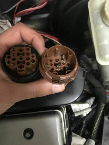

Hier noch die Bilder der "Fähnchen" an den Kabelbäumen.
01-coupe-1-relaiskasten
01-coupe-motorkabelbaum-stg-stecker
+2
Laut VIN-Decoder haben beide ESP und manuelle KLIMA.
Der LET hatte sogar SWRA ,obwohl kein XENON.
Dann such mal den Relaissockel vom K 11.-Relais.
Da muss ein orangefarbenes Relais für die SWRA drinsitzen.
Ausserdem muss da noch ein Zusatz-Relais drinsitzen für die elektr.WAPU.
Das müsste GRÜN sein.
Ich brauche noch Bilder vom X 2 beide Seiten.
Z22SE männlich Armaturenbrett-KB
Z20LET weiblich Motorraum-KB
Themenstarteram 7. September 2022 um 12:18

Ich nehm gleich den Laptop mit zur Halle, dann kann ich dir die Bilder in der nächsten Stunde hochladen.
