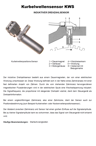

KWS Prüfung 1
KWS TEIL 2

@BlackySt170 ist auch meine Vermutung, das es am Kabelstrang/Kabelbaum liegt. Ja den alten KWS hab ich noch hier, hat sich nach den Jahren im Gebrauch ein Ablagerungsring um den KWS mittig entwickelt, der ohne mechanische Reinigung nicht weg zu bekommen war (Sprich mit Fingernagel oder änlichem scharben). Hab aber auch gemerkt, dass der Magnet nicht so stark war, wie der vom neuen KWS. Ist mir beim Einbau/Ausbau aufgefallen, als ich den in die Bohrung steckte. Die Marke war/ist von STARK. Hab ein Foto vom neuen und alten KWS angehangen. Die MKL leuchtet sobald er ausgeht und leuchtet auch weiter, sobald man versucht zu starten. Nach dem löschen und wenn der Motor abgekühlt ist, läuft alles wieder wie gewohnt. Über ein neuen Kabelstrang habe ich auch nachgedacht, doch das Problem ist, welchen Durchmesser, Widerstand etc. sonst verfälsche ich ja die Werte, die ans Steuergerät gesendet werden.

@ BlackySt170 warum eigentlich drei Adern? Der KWS hat doch nur zwei Impulskabel und Masse kommt über dem Motor oder Irre ich mich da? Jedenfalls haben beide KWS nur zwei Pin Anschluss.

Die 3.Leitung ist die Masseabschirmung.
Wenn Dein KWS-Stecker drei Kontakte hat.
Du hast den alten KWS noch
Dann kuck doch drauf.
Da müssen 3 Kontakte dran sein.
