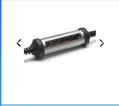

ich habe in meinem Carport eine 11 kW Drehstrom Steckdose. Wenn ich nun einen Astra Hybrid mit der stärkeren Ladeleistung von 7,4 kW (einphasig) laden möchte, gibt es dafür ein passendes Kabel? Auf eine Wallbox möchte ich möglichst verzichten.
Oder hat der Hybrid mit 7,4 kW Lader in diesem Fall keinen Vorteil gegenüber einem Hybrid mit 3,7 kW?
Gruß, Daniel
18 Antworten
Richtig, an einer 11kW-Steckdose bringt dir ein 7,4kW-Lader nichts, da du einphasig trotzdem nur mit 3,7kW laden kannst. Die 7,4kW könntest du nur an einer 22kW Steckdose/Ladesäule erreichen. Hierzu ist allerdings zu beachten, dass in Deutschland bei einphasigen Ladevorgängen nur eine Schieflast von maximal 4,6kW erlaubt ist.
Ich hatte für die ersten Wochen zum Laden unseres Astra Elektro (bevor unsere Wallbox installiert wurde) einen Juice Booster 3 Air (11kw) im Basispaket angeschafft.
Dort ist ein Adapter für Schuko-Steckdose und einer für CEE16 (Rot) enthalten. Ist nicht billig, aber super Qualität, sehr robust und easy zu bedienen. Den kannst du dann überall hin mitnehmen. Er passt auch so gerade unter die Kofferaumabdeckung.
Halbe Ladezeit ist immer ein Vorteil. Ich stimme dir aber soweit zu, dass der aufwand einer lokalen Wallbox für den Hybriden nicht unbedingt Sinn macht.
