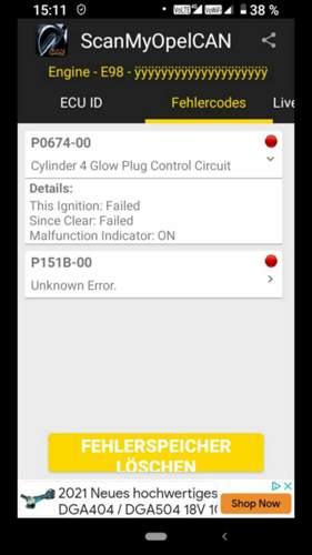

haben seit heute ein Problem mit dem Astra meiner Tochter. Es ist ein 2016 er Astra J 1.6 CDTI 110 PS. Lief gestern noch Einwandfrei, heute ist sie ein paar Kilometer gefahren da zeigte er während der Fahrt "Motorleistung Reduziert" an und ging aus. Dachten erst es liegt an der Kälte, also abgeschleppt und in die Warme Garage. Scheint aber nicht das Problem zu sein. Er springt jetzt kurz an und geht nach ein paar Sekunden aus und zeigt an Motorleistung Reduziert. Man kann ihn danach auch ein paar Sekunden nicht starten.
Hat jemand von euch eine Ahnung was das sein kann? Wollte vorher selbst versuchen ob ich den Fehler finde, bevor er evtl zu Opel muss.

kannst Du den Fehlerspeicher auslesen, ohne wird es wohl schwierig, Dir zu Helfen.

Filter werde ich Morgen holen und einbauen. Habe ihn mit ScanMyOpel ausgelesen, da kommt aber nicht viel rum.
so wie das aussieht ist die Glühkerze Zylinder 4 defekt, kann man selber Tauschen, aber aufpassen das se Dir nicht abreißt (glaube nicht mit mehr als mit 20-25nm lösen sonst reist se ab), wenn Dir das ne zutraust ab zum FOH ,
Den Fehler mit der Glühkerze zeigte er schon länger an, sprang aber immer an und lief auch. Werde Morgen sehen ob er läuft, werde ihn aber wohl mal mit einem vernünftigen Tester auslesen lassen. Glühkerzen werden dann gleich mit gemacht.
Fehlercode P151B
Motoröllebensdauer überschritten - erzwungene Begrenzung der Motorleistung
