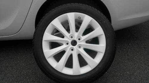

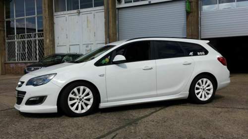

ich fahre die Goodyear in 215/50 17" seit 3,5 Jahren und 25tkm ohne Probleme oder Auffälligkeiten.
Das Abrollgeräusch ist angenehm leise, der Verbrauch absolut okay.
Ob Regen oder Trocken, das Fahrverhalten ist sehr gut. Ich bin total zufrieden mit dem Reifen.
Hab noch ca. 6mm Profil drauf, das heißt auch der Verschleiß ist richtig gut.
Fahre ihn auf meinem Astra J Sportstourer, gleicher Motor wie deiner...
Img-20150629-wa0015
19032014178
