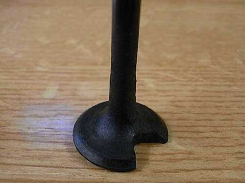

So, heute in der Werkstatt gewesen und Kompressionstest gemacht. Ein Ventil ist defekt, keine Kompression auf dem Zylinder mit der schwarzen Kerze. Mist, teuer...
Ein Ventil geht nicht von allein kaputt. Für einen 1,6 16V wäre es ein typischer Folgeschäden von zu hohem Ölverbrauch.

@Mc_Gyver schrieb am 11. November 2020 um 13:27:58 Uhr:
Haben die sich das mit dem Endoskop angeschaut?
Wenn der Ölverbrauch okay war, würde ich nur den Kopf tauschen, oder nur das eine Ventil, wenn der Rest gut ist. Wenn du das nicht selber machen kannst, ist der Restwert da aber trotzdem schnell überschritten.

Ich machs kurz, die Werkstatt möchte 400€ für die ganze Arbeit inkl. Material. Ich hoffe das ist OK?
Der Mechaniker erklärte mir, ein Stück Ölkohle setzt sich zwischen das Ventil, so daß es nicht mehr richtig schließt. Den Rest kann man sich ja dann denken was mit dem Ventilsitz passiert.
Ich hatte den Opel nach langer Zeit mal wieder auf der Autobahn getreten. Dabei wird das Dilemma wohl passiert sein.
Ich habe auf jeden Fall darum gebten mich mal anzurufen wenn der Kopf runter ist, ich möchte das zu gern sehen was da los ist, das machen die auch.
