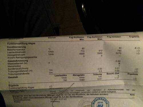

Ich komm mit meinem Audi 80 b4 mit 1.9 1Z motor nicht übern abgastest.
Der soll ne trübung von 1.1 haben und ich hab 1.4 und ein paar mal hat er ne wolke ausgespuckt da ging der wert gegen 4.
Düsen sind Getauscht, Agr ist dicht, 2Taktöl ist im Tank, Turbo ist getauscht, alle filter und flüssigkeiten sind getauscht,
Ich komm trotzdem nicht drunter. Jemand ne idee?
Ich hab gelesen von dem 10 cent tuning welches ihm die einspritzmenge verfälscht, evtl kann man ihm so eine zu hohe menge vortäuschen damit er weniger einspritzt und durchn tüv kommt.
ich hab ma die AU Daten ausm ELSA angehängt, vielleicht hilft das ja weiter. Ob der Datenstand noch aktuell ist, kann ich aber nicht sagen. Jeder Audi/VW Händler sollte dir allerdings die AU Daten ausdrucken können. Andere Möglichkeit wäre noch, dass du 7 € investierst und dich bei Erwin anmeldest und dir selbst die betreffenden Daten anhand deiner Fahrgestellnummer besorgst. Hast dann eine Flatrate für eine Stunde, wo du alles runterladen kannst inkl. Druckrecht.

Zu prüfen wäre Einspritzmenge der Pumpe über vag com, Gruppe 1 Anzeige 2. Oder Einspritzzeitpunkt prüfen.
Am sinnvollsten bei einer AU ist aber vorher den mal ordentlich über die Bahn zu jagen damit alles aus dem Kat raus ist.

mir erscheint der Grenzwert von 1.1 etwas niedrig.
War im Juni mit einem 94er Golf 3 TDI mit 1Z zur AU. Laut Protokoll soll der Trübungs-Mittelwert max. 2.0 1/m betragen, die Trübungs-Bandbreite 0.2 1/m.
Themenstarteram 15. August 2017 um 13:51
Wo kann ich das nachschauen ?
Im typenschein steht nur die schwärzungszahl drinnen mit nem wert von 4.0
Im zulassungsschein steht garnichts drinn.
Der prüfer begründet seine entscheidung auf den grenzwert von 1.1 weil auf einem dom ein klitzekleiner (nichtmal 1.5cm^2) gelber aufkleber drinn drann ist auf dem 1.1 draufsteht. Ohne einheit oder sonstwas.
Die kiste scheint auch kein typenschild zu haben.
der wert der gemessen wird nennt sich Referenz-k mit der einheit 1/m
Hast Du keine älteren AU-Protokolle, in denen Du nachschauen kannst?
Bei meinem Volvo V70 TDI (mit 2.5l R5 140PS, wie Audi A6 ABL) wurde der Grenzwert lt. AU-Protokollen mal von 2.5 auf 1.5 gesenkt. Viel tiefer sollte er aber bei Euro 2 nicht sein.
Bei meinem Euro 2 Octavia 1U 1.9 TDI 90PS (AGR) von 2000 liegt der Grenzwert auch bei 2.0, wie beim 1Z im Golf 3.
Normalerweise sollte das doch automatisch im Prüfprogramm bei TÜV/Dekra/GTÜ... festgelegt sein.
PS: Ich sehe gerade, dass bei meinem 1U der Grenzwert im Jahr 2013 bei 0.7 lag, im Jahr 2015 (bei einer anderen Prüfstation) wie erwähnt bei 2.0, im Jahr 2011 war es - wieder woanders - 2.5
Reichlich suspekt, das ganze...

So ich war mal bei VW Audi. Der Werkstadtmeister da ist auch irgendwie planlos was das Thema angeht. Ich bin auch zu einer taktisch unklugen Uhrzeit aufgetaucht.
Ich hab ihn gleich auf den gelben Aufkleber angesprochen worauf er meinte hat mit dem abgas nix zu tun ist ja kein Typenschild. Zusätzlich meinte er noch das der alte Motor den wert doch nie einhalten könnte.
Dann hat er mir den zettel ausgedruckt (im anhang) auf dem eben steht das bei turbomotoren ein wert von 3.0 einzuhalten ist sofern kein Herstellerschild vorhanden ist.
Also hat er weiter gesucht, muss ja ein Herstellerschild geben. um 12:10 hat er dann entschieden dass der kleine Aufkleber doch ein Herstellerschild ist. Wo das steht konnte er mir nicht sagen. Der wollte mittag machen.
Im Endeffekt bin ich wieder solange gearscht bis ich entweder einen offiziellen zettel finde auf dem steht was es mit dem gelben Sticker aufsich hat. Oder das abgas besser wird.

In Dtl. wäre der allg. Grenzwert wohl 2.5 (wenn es keinen Herstellerwert gibt), siehe
