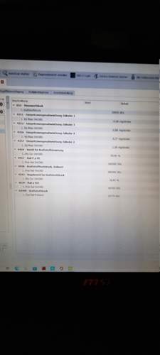

Das sind die Werte
Kraftstoffdruck

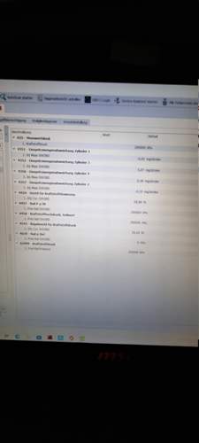

Themenstarteram 12. November 2022 um 22:58
Hier fällt der Druck

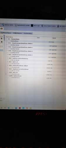

Die Werte der Injektoren sind schlecht. Alles über 1 bei der Mengenabweichung gehört getauscht. Hast du gebrauchte eingebaut. Sind diese angelernt?
Themenstarteram 13. November 2022 um 14:10
Ich habe erst den Zahnriemen neu gemacht:(. Ich bekomme die Krise mit dem Auto. Die Injektoren Werte sind schlecht weil das ganze System nicht richtig arbeitet. Hier sind die Injektorwerte bei abgezogenen Kraftstoffdrucksensor. Injektoren habe ich codiert und sind generalüberholt. Nach Prüfprotokoll sind die super.
