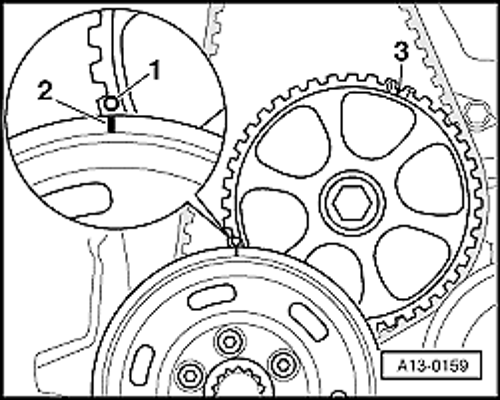

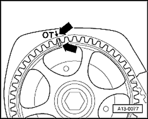

Hallo zusammen!
Ich habe Schwierigkeiten mit den OT Punkten zum Zahnriemeneinbau nach dem Wechsel der Zylinderkopfdichtung Audi 80 ABK, 2 L E. Die Punkte sind wohl durch irgendeinen Fehler verstellt worden. Mir ist nicht klar welcher Fehler es war. Hatte bereits in ein anderes Forum geschrieben, erhalte aber leider keine Antwort. Verstehe auch warum…,weil wegen Laie…Würde auch lieber eine Werkstatt aufsuchen und alles machen lassen. Ist aber leider nicht drin. Muss das Auto, grade für die Arbeit, wirklich dringend wieder ans Laufen bekommen.
Im Getriebegehäuse ist die 0 sichtbar.
Der OT an der Nockenwelle ist aber jetzt um 180° verdreht, quasi genau gegenüberliegend seiner Markierung.
Die Markierung der Riemenscheibe passt.
Der Zündverteiler steht auf Zylinder 4.
Ich weis nicht, woran ich überhaupt bei abgenommenem Zahnriemen drehen dürfte, ohne etwas zu zerstören. Es gibt soviel dazu zum lesen, ich bin mittlerweile voll durcheinander und verstehe wirklich nur noch Bahnhof.
Es wäre sehr nett, wenn sich jemand die Mühe macht, mir zu erklären, wie ich das Alles in einzelnen Schritten und korrekter Reihenfolge wieder richte.

erstmal ruhe bewahren.
solange du vorsichtig und ohne größere kraft etwas drehen kannst, geht auch nichts kaputt. hellhörig solltest du werden, wenn du außergewöhnlichen widerstand merkst.
entferne die zündkerzen, damit der kompressionswiderstand wegfällt. dann sollte es sehr einfach möglich sein "außergewöhnliche" widerstände zu erkennen.
also riemen ab, alle wellen (vorsichtig) auf OT drehen (empfehlung; kurbelwelle eine viertelumdrehung von OT wegstellen, dann nockenwelle auf OT, danach kurbelwelle wieder auf OT), und anschließend riemen auflegen.
schätzungsweise sollte dann der zündverteiler auf zylinder 1 stehen, weil das bei den meisten motoren so üblich ist. kenne den ABK aber im speziellen nicht, also ist zumindest diese info mit vorsicht zu genießen.

Nur mal als Tipp. 1 Kurbelwellenumdrehung entspricht einer halben Nockenwellenumdrehung. Daher auch der Versatz von 180 Grad.
wie schon geschrieben wurde hast du ein 180° versatz, desshalb geht beim "Motor Durchdrehen" kein Ventiel kaputt.
Drehst also bei aufgelegtem Riemen die Kurbelwelle auf OT, und wieder 1/4 zurück (damit kein kolben oben ist) Nun den Riemen abnehmen, Nockenwelle auf OT drehen, Kurbelwelle wieder 1/4 vor auf OT drehen. Dann gibts da noch die Zwischenwelle die den Verteiler antreibt, die muss auch auf OT.
Die hat auch eine markierung am Zahnriemenrad, und der Verteilerfinger steht auf Zylinder 1 (der Verteiler hat auch eine Markierungskerbe bei OT1) ZR- wieder drauf, und dann sollte er laufen.
Hier noch zwei Bilder mit den OT Markierungen
Otabk
Otabk2
