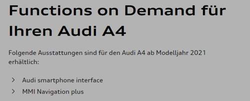

Wenn du dich über die Audiapp anmeldest und dein Fahrzeug im Account aktivierst zeigt dir die Seite(Function on demand) was in deinem Fahrzeug alles online aktiviert werden kann.

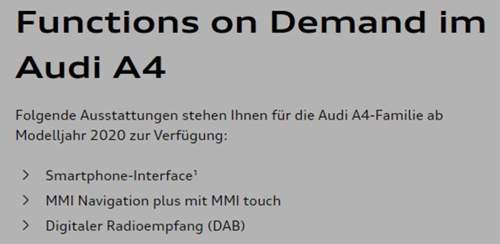

MMI Navigation, DAB und Smartphone Interface sind ab Werk immer verbaut ab MJ20 (FL).
Die drei Dinge lassen sich per FoD buchen.
Hier würde ich den Verkäufer auf die Füsse treten. Denke die Audi connect Hotline weiß davon nichts oder hat bei der Schulung nicht aufgepasst oder war nicht da.
Hier vermute ich ganz stark: Beim Einbau wurde die Hardware vergessen zu verbauen, aber das MMI ist richtig codiert.

Ich muss hier widersprechen! Ich besitze exakt das gleiche Fahrzeug. MJ20, Re-Import aus DK und bin seit ~1,5 Monaten auch im regen Kontakt mit meinem AP und Audi Digitalservice. Ich habe auch kein DAB und kann es nicht per FoD buchen, Smartphone Interface geht auch nicht, manchmal null Reaktion beim Button „Phone Apps“, manchmal hängt es auch ewig bei der Initialisierung. Aber nix geht.
Audi Digitalservice ist ratlos, 2 verschiedene Audipartner wissen auch nicht weiter, eine davon direkt eine Audi Niederlassung.
Einzige Idee, die der AP hatte: Mediaeinheit komplett tauschen für ~5k€ o_0
